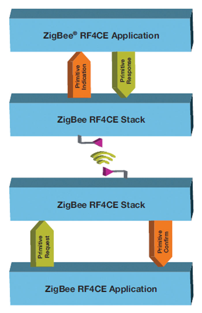

Ko govorimo o ceni sistemov, se pri tem običajno nagibamo le k razmišljanju o strojni opremi. Dejstvo pa je, da vgrajena programska oprema (firmware) igra pomembno vlogo pri končni ceni ZigBee RF4CE daljinskega upravljalnika. Velikost sklada ZigBee RF4CE določa velikost Flash pomnilnika mikrokontrolerja in s tem vpliva na končne stroške. Glavne razprave se vrtijo okrog tega, kako so osnovne IEEE 802.15.4 in ZigBee specifikacije zastopane z uporabo metode uporabe osnovnih elementov programiranja. Te osnovne elemente je mogoče razvrstiti kot zahtevo, potrditev, indikacijo in odziv. Te kategorije osnovnih elementov prehajajo iz ene v drugo, glede na njihovo vnaprej določeno funkcionalnost. Slika 2 prikazuje, kako ti osnovni programski elementi delujejo v ZigBee RF4CE protokolnem skladu.
Koncept osnovnih programskih elementov (primitives) je razdeliti zapleteno nalogo na manjše dele, vsak tak delček pa prispeva k skupni funkcionalnosti protokola. Tak pristop predstavlja večje breme za proces specifikacije razvoja, ki zahteva več odločitev vgrajene programske opreme za vsako podrobnost. Rezultat tega je, da lahko protokolni sklad razvijemo precej hitro, če strogo sledimo osnovnim programskim elementom znotraj celotne arhitekture. Medtem, ko primitivni pristop omogoča enostavnejši razvoj protokolov, gre to na račun velikosti in zasedenosti protokolnega sklada. Da bi se lahko prehajalo od enega osnovnega programskega elementa do drugega, je potrebno nabor parametrov določiti in preveriti večkrat, postaviti je treba zastavice, potem pa narediti le en korak naprej in le en korak naenkrat. Koncept osnovnih programskih elementov tudi zahteva od razvijalca razumevanje osnovne specifikacije za njihovo uporabo, s čimer se poveča zapletenost razvoja ZigBee RF4CE daljinskega nadzora v CE industriji. Zaradi stroškovno občutljivega trga daljinskega upravljanja obstajajo tudi drugi načini uporabe ZigBee RF4CE protokolnega sklada, ki so drugačni od teh, ki temeljijo na osnovnih programskih elementih. Uporaba RF4CE sklada brez osnovnih programskih elementov se pokaže v bistvenem zmanjšanju velikosti sklada vgrajene programske opreme. Na sliki 3 je primerjava velikosti sklada vgrajene programske opreme (firmware) treh certificiranih ZigBee RF4CE skladov.

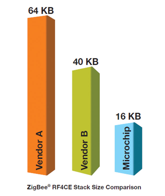

Slike niMicrochip uporablja preprost način uporabe, s čimer je dosegel več kot 50% zmanjšanje velikosti RF4CE sklada. Možnost uporabe firmware arhitekture brez osnovnih programskih elementov lahko močno zniža potrebo po Flash pomnilniku za ZigBee RF4CE daljinsko upravljanje, kar omogoča uporabo cenejših mikrokontrolerjev in zmanjšuje stroške celotnega sistema. Obstajajo tudi dokazi o izboljšanem delovanju in odzivnem času, s čimer se podaljša življenjska doba baterije naprave za daljinsko upravljanje. Poleg tega uporaba sklada brez osnovnih programskih elementov ne zahteva od razvijalcev aplikacij razumevanja gradnikov ali podrobnosti ZigBee RF4CE sklada, zaradi česar je potrebno bistveno manj razvojnega časa, skrajšamo pa tudi čas do trženja izdelka in znižamo skupne stroške. Po zgoraj navedenih analizah postane jasno, da kombinacija učinkovite vgrajene programske opreme (firmware) in optimizirane strojne opreme igrata pomembno vlogo pri ustvarjanju stroškovno učinkovitih ZigBee RF4CE rešitev.
