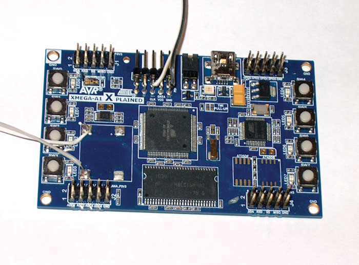

Slike niDMA krmilnik je še posebej koristen pri prenosu vsebine znotraj pomnilnika, še posebej takrat, ko je vir ali cilj prenosa 8 megabajtov velik SDRAM. Ker SDRAM potrebuje 23-bitni podatek na naslovnem vodilu, Bascom-AVR prevajalnik pa je omejen na 16-bitni naslovni prostor, zahteva protokol branja in pisanja v SDRAM, da uporabnik uvede razširitev z RAMP naslovnimi registri (RAMPD, RAMPX , RAMPY, RAMPZ) za pravilno SDRAM »stran«, nato pa dostopa do SDRAM z ukazi v zbirniku kot so LDD, STD ali s posrednimi ukazi za premikanje, kot sta na primer LD r, Z ali ST Z, r. Pri uporabi teh ukazov v zbirniku moramo natančno vedeti, katere registre lahko varno uporabljamo in katere moramo prej shraniti na sklad, ker jih uporablja tudi Bascom AVR.
Če vzamemo primer, da želimo prenesti več kot le en bajt v/iz SDRAM pomnilnika, je bolj smiselno nastaviti DMA krmilnik za hiter prenos želenega števila bajtov na relaciji pomnilnik-pomnilnik, ki lahko nato opravi vse to delo namesto nas. V tem primeru tudi niso potrebne zapletene rutine v zbirniku za katere bi bilo potrebno skrbeti, niti ni potrebna skrb za shranjevanje na stek in obnovitev prvotnega stanja registrov, zato bo prenos podatkov veliko hitrejši (če premikamo večje število bajtov).
Slike niPrimer kode 1 prikazuje del kode za DMA prenos znotraj pomnilnika. V tem primeru smo se prenašajo večje število 512-bytnih sektorjev iz SD kartice v SDRAM velikosti 8 Mbytov, ki se nahaja na ploščici Xplained. Potrebujemo dolgo celoštevilčno spremenljivo Dad, ki hrani ciljni naslov DMA. Ko vsak 512 bajtov velik sektor preberemo v Wave () polje spremenljivk (z Bascom dodatkom AVR-DOS), znova nastavimo DMA krmilnik s config dma stavkom. Za vsako ponovitev zanke, smo spremenljivki Dad, ki hrani ciljni naslov DMA prišteli 512 in za 512 povečali kazalec odmika od osnovnega naslova (celoštevilčna spremenljivka X, tipa long). Morda ste v tem primeru opazili, da ni potrebno preverjati, če je DMA prenos končan, preden začnemo v novi zanki branje naslednjega sektorja. To je mogoče zato, ker je prenos 512 bajtov prek DMA veliko hitrejše od hitrosti, pri kateri lahko AVR-DOS naloži enako število bajtov iz SD kartice.
