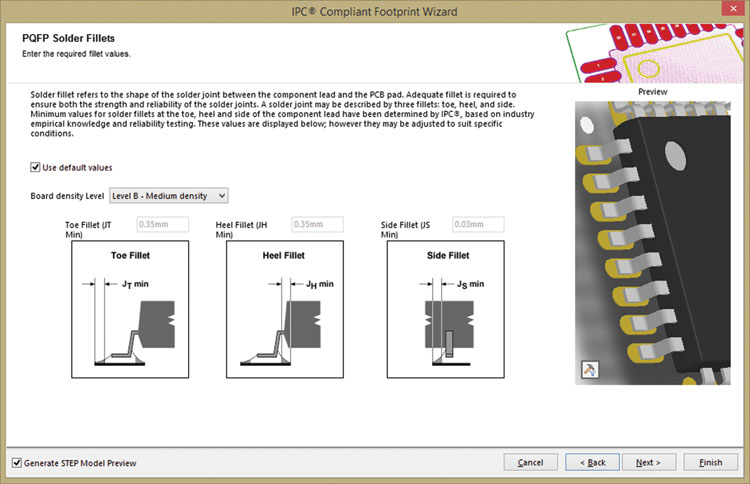

Geometrija odtisa bazirana na osnovi IPC
Spajkalni otočki komponent tiskanega vezja so ključni element za ugotavljanje, ali je komponenta lahko zanesljivo prispajkana. Z načrtovanjem odtisov s pomočjo IPC-ja lahko zagotovite, da bo, kasneje v procesu montaže, komponenta prispajkana na tiskano ploščico brez napak.

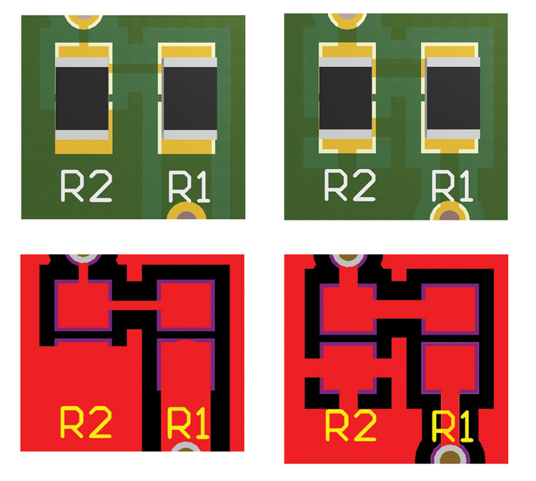

Enakomerna povezava otočkov komponente
Za SMD komponente dimenzij 0402, 0201 ali manj je pomembno, da so otočki enakomerno povezani. To pripomore k temu, da se izognemo tako imenovanemu pojavu »tombstoning«. To pomeni, da se med procesom spajkanja z vročim zrakom komponenta delno ali pa v celoti dvigne nad ploščico. Prav tako je pomembno tudi, da se ohranijo enotne povezave pri BGA otočkih z namenom, da bi zagotovili zanesljive rezultate pri spajkanju. Testni postopki za zagotavljanje tega so zapleteni in dragi, večkrat se uporabljajo x-žarki.

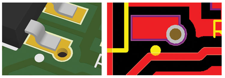

VIA-e pri SMD otočkih
Slike niPri načrtovanju tiskanih vezij pogosto velja modrost, da se moramo za vsako ceno izogibati postavljanju prehodov na otočkih (via-in pad). Pri spajkanju lahko izvrtina VIA-e vodi k slabemu spoju, kar lahko v končni fazi poškoduje vezje. Kakorkoli že, VIA na otočkih ima tudi mesto v načrtovanju tiskanih vezij in je lahko še kako koristna pri težavah z odvajanjem toplote.
