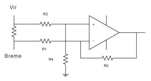

Ujemanje uporov pri diferenčnem ojačevalniku. Klasični diferenčni ojačevalnik s štirimi upori (slika 1) včasih uporabimo tudi v vezju za zaznavanje toka v pozitivni veji, kjer je potrebno meriti majhne razlike sicer visokih napetosti. Diferenčni ojačevalnik mora ojačiti razliko napetosti z ojačenjem vsaj 1 ali več, pri tem pa slabiti sofazno napetost s faktorjem 1000 ali več. V tem primeru je sofazno slabljenje diferenčnega ojačevalnika vsaj 60 dB.

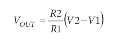

Vezje je enostavno: samo 4 upori in operacijski ojačevalnik. Na žalost podrobnosti vezja lahko poslabšajo odziv. Vezje ponavadi analiziramo s superpozicijo. Po nekaj algebre dobimo enačbo 1. V večini aplikacij velja: R2/R1 = R3/R4. Ta poenostavitev vodi do enačbe 2. Realni upori nimajo konstantnih vrednosti. Upore lahko nabavimo s toleranco ±1%, ±0.5%, ali ±0.1%, vendar je umerjanje uporov lahko drago. Dodatno lahko na vrednost upora vplivajo faktorji, kot je mehanski stres in sprememba temperature.Slike ni
Slike niČe uporabimo grobi približek je sofazno slabljenje približno 20 x log(toleranca). Ta za upor s toleranco 1% (0,01) znaša približno 40 dB. Če je napetost vira 5V in tok bremena nič, bo izhodna napetost 50 mV, kar je precej velika napaka. V tem izračunu niso upoštevane neenake kapacitivnosti vozlišč, ki lahko poslabšajo sofazno slabljenje ali ničelno napetost operacijskega ojačevalnika s faktorjem šumnega ojačenja vezja.
