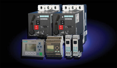

    Rešitev, ki jo ponuja Siemens je nov paket MAS 29. Za izvedbo tega sistema sta potrebna dva odklopnika tipa VL160N. Prvi povezuje nakupovalno središče z javnim omrežjem, drugi pa je povezan z generatorjem, ki skrbi za zasilni dovod električne energije.
    Avtomatski preklop med dvema napajalnima sistemoma z LOGO! krmilnikom in SENTRON odklopnikom (MAS 29)
