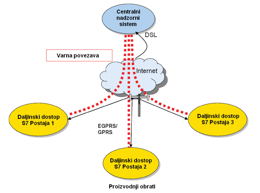

V tem članku je prikazanih nekaj tipičnih scenarijev z oddaljenim dostopom do porazdeljenih S7 postaj, po varnostno bazirani EGPRS ali GPRS internetni povezavi. Skupina krmilnikov Simatic, ki so dostopni preko Etherneta (S7-krmilniki, HMI naprave, Ethernet CP-ji) so povezani na centralno postajo z namenom brezžične povezave. Na PG-ju ali PC-ju v osrednjem servisnem centru se preko te brezžične povezave izvajajo vse funkcije, ki se drugače izvajajo preko kabla (npr. vse standardne diagnostične funkcije, upload in download programov, HMI kontrola, OPC, itd.).
Rešitev v avtomatizaciji

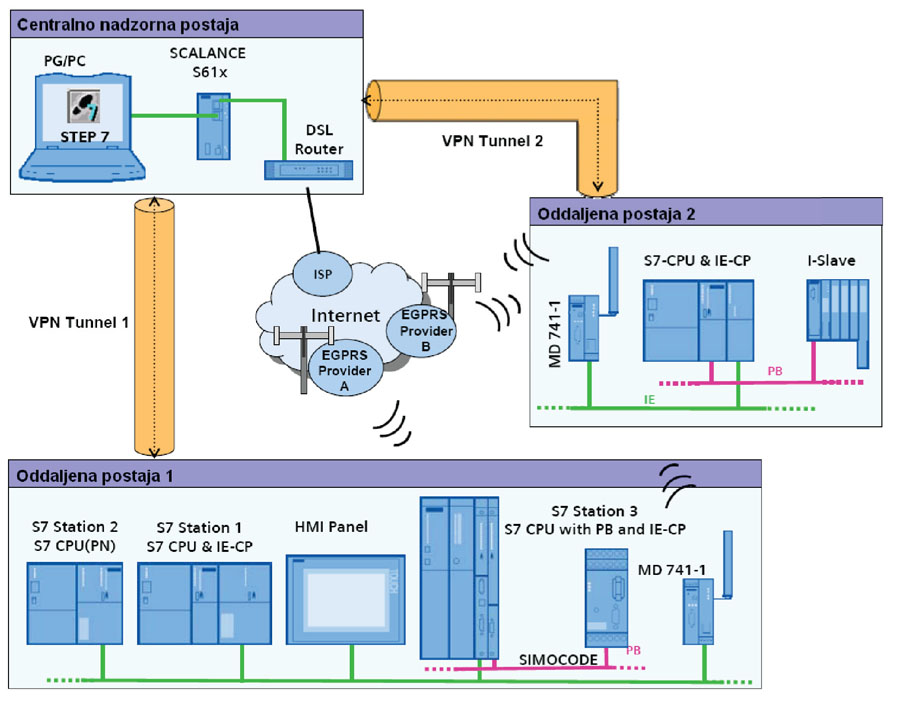

Kot glavna komponenta Simatic družine je na vsaki postaji v tej rešitvi uporabljen GPRS usmerjevalnik SINAUT MD741-1. V nadzornem sistemu je uporabljen varnostni modul SCALANCE S612. Ti dve komponenti vzpostavita VPN komunikacijski tunel med:
- centralno nadzorno postajo, ki je povezana preko DSL-a na širokopasovni internet in
- več oddaljenih postaj povezanih na internet preko EGPRS ali GPRS.
Slika 1 prikazuje pregled realiziranih rešitev s to konfiguracijo. Preko osebnega računalnika v centralno nadzornem centru, z uporabo standardne programske opreme STEP7 in projektom zgrajenim v STEP7 za vsako oddaljeno postajo lahko vzdržujemo:
- vse »online« sistemske diagnostične funkcije na enak način, kot če bi bili povezani žično preko IE-LAN (diagnostic buffer na krmilniku, stanje modulov, monitoring/kontrola, itd),
- variable, ki so lahko nadzirane in kontrolirane preko »VAT tabele« ali OPC-ja,
- stanje programa, ki je prav tako lahko kontrolirano »online«,
- prenašanje programskih blokov v ali iz krmilnika S7.
