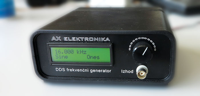

Vsi načini generiranja frekvenc, ki sem jih naštel imajo svoje slabosti, le DDS način generiranja frekvence je zelo zmogljiv, saj lahko generiramo frekvence v širokem razponu. Profesionalni DDS generatorji imajo zelo široko območje delovanja, od mHz pa do GHz. Generator, ki ga bomo predstavili v tokratnem članku bo zanesljivo generiral frekvence v območju od 0,1 Hz pa do nekje 8 MHz. Pri tem pa bo izhodni signal imel sinusno, trikotno in pravokotno obliko. Tudi nastavljanje izhodne frekvence in oblike signala je enostavno: preko 4×4 tipkovnice. Izpis nastavljene frekvence in oblike izhodnega signala bo na 16×2 LCD-ju.

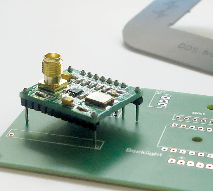

Za samo vezje smo uporabili že namensko narejen modul, kjer je prispajkan AD9833 in ustrezni elementi, ki omogočajo da DDS deluje. DDS napajamo z 12V DC, vezje pa vsebuje ustrezen napetostni regulator, ki je potreben za delovanje mikrokontrolerja in DDS modula, kar vidimo na shemi električnega vezja.

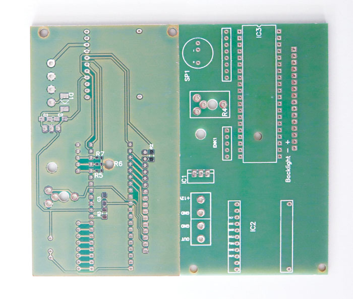

Tiskano vezje je relativno enostavno, zato je enostransko in ga vidite na sliki.
