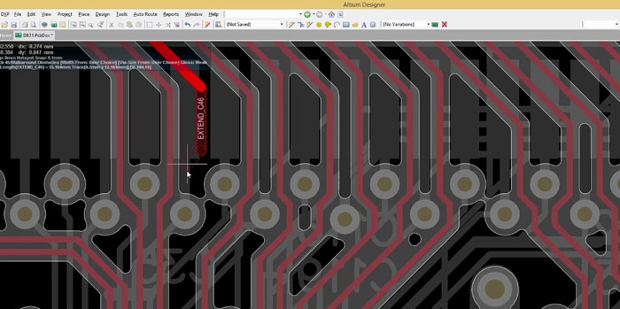

Zakaj nebi povlekli vezico skozi to režo!? – Je to vprašanje, ki si ga zastavite med interaktivnim vlečenjem vezic? Brez jasne poti, da bi vizualizirali vaše poti vezic je lahko vlečenje le-teh naporno opravilo. Ugotavljanje, ali lahko povlečemo vezico skozi ozek prostor na vaši ploščici, je zapravljanje časa.
Vizualne omejitve razdalj, so vključene kot del sklopa izboljšav, katerih namen je pomagati razložiti in razumeti vpliv pravil za načrtovanje, funkcija novega dinamičnega prikaza omejitev razdalje vam bo pomagala, da vidite koliko prostora je na voljo med interaktivnim vlečenjem vezic.
Najprej morate v meniju DXP> Preferences> PCB Editor – Interactive Routing omogočiti funkcijo “Display Clearance Boundaries”

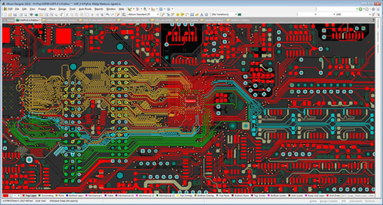

Altium Designer sedaj vključuje dodatno opcijo za barvno poudarjanje netov za enostavno pregledovanje in primerjavo vašega SCH in PCB načrta. Uporabniki lahko sedaj poudarijo več netov, razlikujejo različne nete z različnimi barvami in prenesejo poudarjenost iz shematskega dokumenta do PCB dokumenta in obratno. Funkcija poudarjanja sedaj dodeli barvo celemu netu na SCH dokumentu, namesto da bi obarvala samo označeno povezavo (žico).

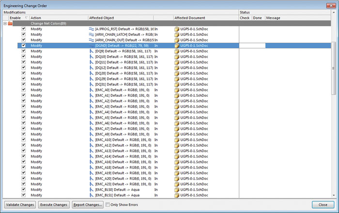

To barvno poudarjanje je med prenašanjem iz SCH v PCB oz. obratno, vključeno v ECO (Engineering Change Order) proces.
Ko je shema prevedena in ECO generiran, nam bo poročilo prikazalo net-e, ki imajo dodeljene barve in z odobritvijo spremembe bomo povzročili spremembo barv tudi na PCB dokumentu.
Da bi spreminjanje barv net-ov bilo vidno v ECO dialogu morate imeti v dialogu “Project Options” v zavihku “Comparator” za funkcijo “Change Net Colors “ izbrano opcijo “Find Differences”.
Običajno je bila navada inženirjev, da obarvajo net-e samo v PCB dokumentu ti pa so bili v obsegu dejanskega dela ali posebnega pomena. Do sedaj se je vse dogajalo okoli vezic. Sedaj niso obarvane samo vezice, ampak so barve na SCH dokumentu in na PCB dokumentu lahko sinhronizirane. Prednost je ta, da lahko inženir, ki načrtuje shemo, obarva pomembne net-e in s tem poenostavi delo inženirju, ki načrtuje PCB.
V zvezi z obarvanjem net-ov lahko uvedete nekaj novih standardov kot npr.: Rumena-visoka napetost, zelena-hitri signali, rjava-napajalna napetost, črna-ozemljitev,…
