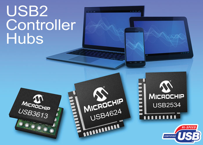

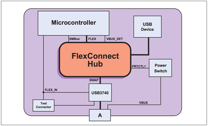

Da bi se temu problemu izognili, je Microchip presenetil z idejo FlexConnect, ki je edinstvena funkcija Microchip-ovih USB vozlišč in ki je na voljo na napravah USB253x, USB3613, USB3813 in USB46x4. Uporaba FlexConnect omogoča vozlišču dinamično spreminjanje fizičnih priključkov USB vrat, ki zato lahko delujejo kot vrata s podporo toku podatkov v obe smeri, tako da lahko oblikovalec razvija nek proizvod, ki deluje kot USB gostitelj in kot priključena naprava, ne da bi bila za to potrebna dva posebna priključka. Sistem s takšno sposobnostjo na enem samem priključku je mogoče razširiti tudi na druge priključene naprave prek vozlišča.
