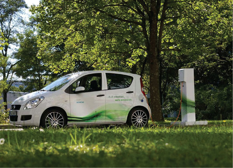

    Kaj lahko naredimo za izboljšanje učinkovitosti uporabe energije pri mestnem in primestnem prometu? Za prevoz izberemo električno vozilo!
    Predelava vozila

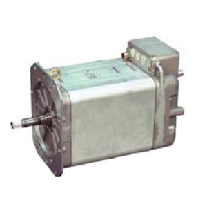

    Pri vožnji z električnim vozilom nismo prikrajšani za užitke. Ob ustrezni izbiri komponent je občutek celo boljši. Maksimalen navor je na voljo že od zagona motorja (slika 1), kar pomeni, da vozilo hitro in enakomerno pospešuje. Vozilo nižjega razreda lahko precej pridobi na udobju saj elektromotor v primerjavi z motorjem z notranjim izgorevanjem praktično ne proizvaja skoraj nič hrupa. Prav tako se na minimum zmanjšajo tudi tresljaji.Slike ni
    Vozilo tega razreda bi bilo zelo zanimivo za razne kurirske službe, saj se brez težav uporablja v mestni gneči, hkrati pa se precej denarja prihrani tudi pri gorivu. Ciljna skupina so pravzaprav vsa podjetja, ki delujejo v mestih in pogosto opravljajo mestne prevoze.

    Motorji na notranje izgorevanje pri mestnih avtomobilih imajo navor od 90Nm (1.2 l motor) do 160Nm (športne izvedenke). Predelano vozilo z motorjem ranga Siemens 1PV5135-4WS28 zlahka dosega zastavljene cilje.

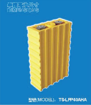

    Izhajamo iz podatkov elektromotorja (Siemens 1PV5135-4WS28), torej je cilj nominalna napetost 650 V. Baterijski sklop mora brez škode prenesti maksimalne obremenite, torej pri napetosti 650 V do 120 A toka. Kriterijem karakteristike, zmogljivost, cena, reference najbolje ustreza LiFePO4 tehnologija.
