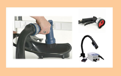

Slike niPraksa je pokazala, da je utripajoči zračni tlak nad površino obdelovanca odlična rešitev za čiščenje površin. Utripanje zraka se v tem primeru, brez vrtečih se šob, dobi z hitrim odpiranjem zračne šobe ali šob. Takšen način čiščenja sicer ni primeren za velike površine ali volumne. Zato je komora okrog mesta čiščenja ograjena npr. kar z okroglo ščetko. Poraba komprimiranega zraka je zelo nizka. Seveda je potrebno tudi odsesovanje, vendar je potrebna moč odsesovanja zelo nizka, ker je volumen pulzirajočega zraka zelo majhen. Zato je lahko sesalec nameščen kar pod delovno mizo.

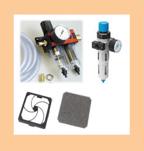

Čist, suh zrak pod pritiskom neka barov je nujen pogoj za kvalitetno čiščenje. Zato so sklopi za pripravo zraka zelo pomembni! Primerna stopnja filtracije se doseže z uporabo filtrov za čiščenje mehanskih delcev v zraku. Stopnje M6-M7 ali F7-F9 sta dovolj dobri za te namene. To pomeni, da v zraku za čiščenje ni mehanskih delcev, ki so večji od 10 µm. Velika nevarnost so v komprimiranem zraku vključene oljne ali vodne tekočine. V tem primeru je treba stopnjo čiščenj zraka postaviti na mejo 0,01 µm. Včasih se za zaščito obdelovancem uporablja zrak v prostoru, ki ga v prosto z obdelovanci vpihavajo ventilatorji. Tudi pred temu ventilatorji morajo biti postavljeni filtri ustrezne kvalitete.
