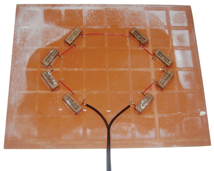

Če se odločite za majhen hišni akvarij, je treba najprej spoznati potrebe njegovih bodočih prebivalcev. To so živa bitja, katerih potrebe moramo spoštovati! Razen hrane moramo poskrbeti tudi za njihovo okolje: voda mora biti vedno čista in segreta na temperaturo 25-26°C, potrebna pa je tudi primerna osvetlitev, ki bo prebivalcem akvarija nadomestila sončno svetlobo. Hitro boste spoznali, da v majhnem akvariju enostavno ni prostora za filtre in grelnike, ki so naprodaj v trgovinah za hišne ljubljenčke. Čistočo lahko uspešno vzdržujemo z redno menjavo vode, za vzdrževanje primerne temperature vode pa predlagamo izdelavo preprostega „talnega ogrevanja“, ki ga bomo opisali v tem prispevku.Električno shemo »talnega ogrevanja« prikazuje slika 1. Grelnik je sestavljen iz osmih keramičnih uporov upornosti 2,2 Ohmov in moči 5W, ki so trenutnim lepilom prilepljeni na spodnjo stran keramične ploščice (slika 3). Izberite ploščico, ki z obliko in svojimi dimenzijami ustreza dnu akvarija, upore pa razporedite enakomerno po celotni površini. Ko so vsi upori trdno prilepljeni na ploščico, jih med sabo serijsko povežite, na oba prosta konca pa prispajkajte priključke mrežnega adapterja.Slike ni
Tako sestavljen grelnik ima skupno upornost okrog 18 Ohmov in ga lahko obremenimo do moči 40 W. Postavili ga bomo na ploščo stiropora debeline 3-4 cm, ki jo z ostrim nožem oblikujemo po obliki keramične ploščice. Stran z nalepljenimi upori mora biti obrnjena navzdol, torej proti stiroporu. V stiropor izdolbemo ležišča, v katera bodo »sedli« upori, tako da keramična ploščica trdno stoji na podlagi stiropora. Če keramično ploščico obtežimo z desetimi kilogrami in jo pustimo tako nekaj ur, si bodo upori »sami izdolbli« ležišča v njem. Podloga iz stiropora ima dvojno vlogo: varuje površino mize, na kateri bo nameščen akvarij z grelnikom, poleg tega pa je stiropor odličen toplotni izolator, ki bo vso toploto usmeril k keramični ploščici.
