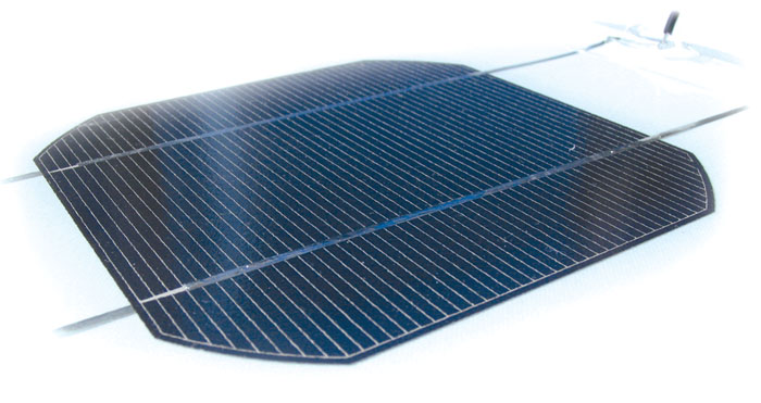

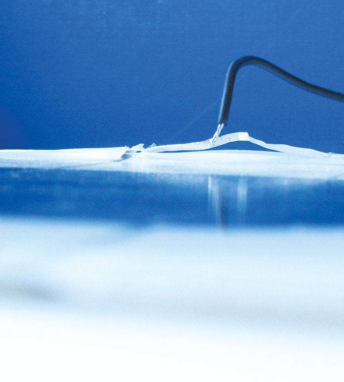

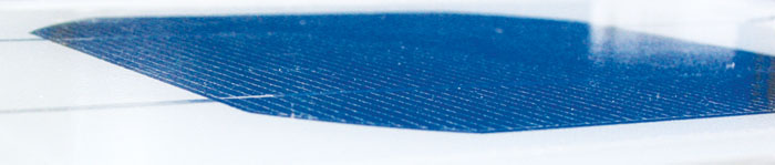

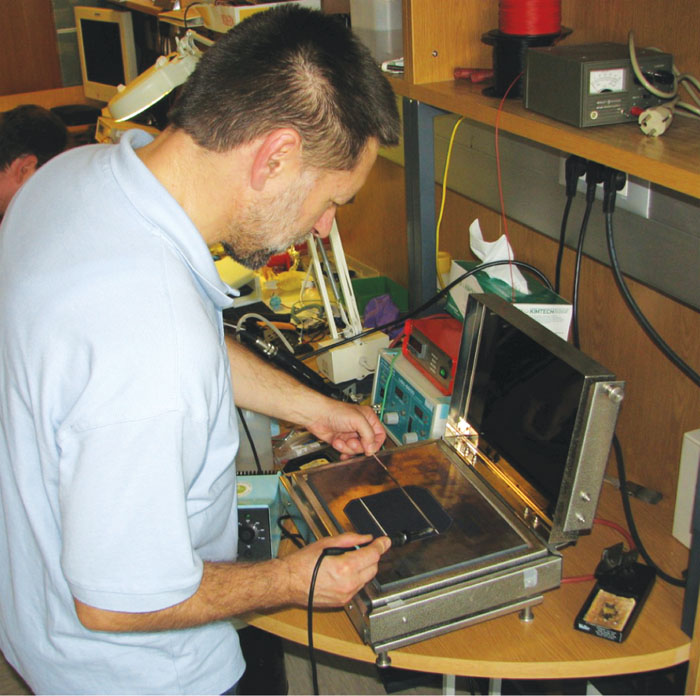

    Vse se prič­ne s so­lar­no ce­li­co. Na sple­tu ob­sta­ja mno­ži­ca po­nu­dni­kov so­lar­nih ce­lic, ta­ko mo­no­kri­stal­nih kot tu­di po­li­kri­stal­nih. Slike niSlike niKo sem pred ča­som na­bav­ljal ce­li­ce, sem ku­pil mo­no­kri­stal­ne. V LPVO pa so mi za­u­pa­li , da so po­li­kri­stal­ne bo­ljše za­ra­di ma­njše tem­pe­ra­tur­ne od­vi­sno­sti in ni­žje ce­ne. Res pa je tu­di, da mo­no­kri­stal­ne ce­li­ce ni­so sla­be, saj ima­jo mal­ce bo­ljši iz­ko­ri­stek. Pri obeh ti­pih pa ve­lja, da so ce­li­ce iz­re­dno krh­ke. Ena se mi je v ro­ki pre­lo­mi­la »kar ta­ko«, kljub te­mu, da sem z njo rav­nal iz­re­dno pre­vi­dno. S tem dej­stvom v mi­slih si pred­stav­ljaj­te, ka­ko po­tem pri­spaj­ka­ti pri­ključ­ke na ce­li­ce, če so pa ta­ko ob­čut­lji­ve, da po­či­jo že ob naj­ma­njši pre­na­pe­to­sti. Se­ve­da so v LPVO pri­prav­lje­ni za tak­šne pri­me­re in so mi po­ka­za­li po­se­bno »ku­hal­no plo­ščo«, na ka­te­ri sem ce­li­co pred­grel in na ta­ko ogre­to ce­li­co za­spaj­kal pri­ključ­ke. Naj ome­nim, da na ce­li­ce pri­spaj­ka­mo po­se­ben – plo­ščat trak in ne kar pr­ve ži­ce, ki nam pri­de pod ro­ko. Trak ne sme bi­ti zmeč­kan in na trak mo­ra­mo na­ne­sti flux za la­žje spaj­ka­nje na ce­li­co.

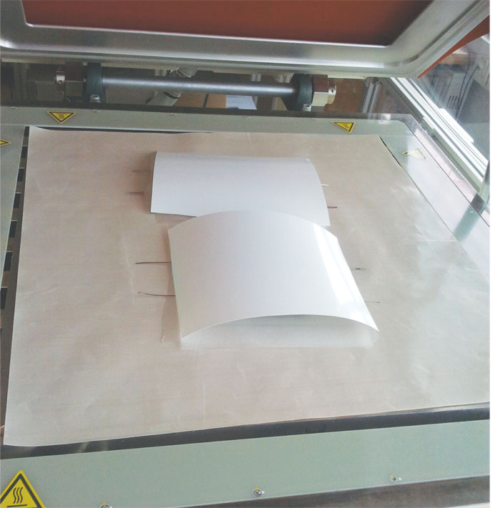

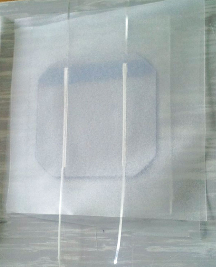

    Slike niSlike niKo so ce­li­ce po­spaj­ka­ne, jih zlo­ži­mo v pa­nel ta­ko, da nji­ho­ve pri­ključ­ke po­ve­že­mo med sa­bo. Na­to vza­me­mo po­se­bno ka­lje­no ste­klo, ki na pr­vi po­gled iz­gle­da mal­ce mot­no. Mot­nost iz­ha­ja iz mal­ce na­re­bre­ne po­vr­ši­ne ste­kla. Ta na­re­bre­nost na­mreč slu­ži te­mu, da se sve­tlo­ba ne od­bi­je od ste­kla – kar si­cer bi se, če bi bi­lo ste­klo rav­no. S ta­kim ste­klom še ma­len­kost iz­bo­ljša­mo iz­ko­ri­stek son­čne­ga pa­ne­la. Če te­ga ste­kla ni­ma­te pri ro­ki, upo­ra­bi­te na­va­dno ste­klo, pri tem pa pa­zi­te, da ste­klo ni »ze­le­no«, pač pa naj bo be­lo. Bar­va ste­kla se le­po vi­di pri ro­bu ste­kla.
