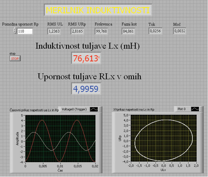

Tuljavo napajamo s funkcijskim generatorjem preko pomožne upornosti Rp. Kadar pri vmesniku NI6008 uporabimo diferencialne vhode, masa funkcijskega generatorja ne vpliva na delovanje vezja. Pri uporabi sofaznih vhodov (RSE), pa je potrebna galvanska ločitev mase funkcijskega generatorja in mase vmesnika NI6008 z ločilnim transformatorjem. Pomožna upornost mora biti časovno stabilna in čimbolj točna, ker vpliva na točnost meritve. Na generatorju izberemo sinusno obliko izhodnega signala, izhodno napetost in frekvenco pa prilagodimo glede na razmerje med padcem napetosti na pomožni upornosti in padcem napetosti na tuljavi.
