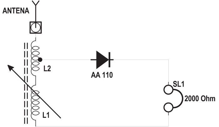

    Začetki »moje« elektronike segajo v sedemdeseta leta prejšnjega stoletja. »Nič čudnega,« boste rekli, »tudi tvoj EMŠO je s tistih časov…«. Vendar se kljub vsej tej dolgi dobi še vedno živo spominjam svojega prvega elektronskega »projekta«, ki je bil preprost radio za srednji val z eno samo germanijevo detektorsko diodo, brez napajanja in brez tranzistorjev. Kar tako brez vsega je deloval, napajan le z radijskimi valovi. Imeti si moral visokoohmske slušalke (2000 Ohmov), tuljavnik z navito tuljavo po načrtu, feritno paličico v tuljavniku za nastavljanje radijskih postaj in zelo dobro anteno, včasih dolgo tudi nekaj deset metrov, ki je bila napeta na primer med dvema hišama. In potem sem poslušal RADIO! Oglejte si video tukaj.

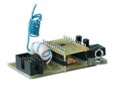

    Slike niIn sedaj, v »novi dobi« sem se z radijskim sprejemnikom spet srečal, vendar na povsem drugačen način. Velikost čipa Si4734/35 proizvajalca Silicon Labs, v katerega je sprejemnik vgrajen, je le 3 x 3 mm, to je toliko, kot sta merili skupaj dve detektorski diodi v tistih davnih časih. Vendar en sam takšen čip vsebuje več polprevodniških elementov, kot je bilo takrat vseh radijskih sprejemnikov v Sloveniji! Vgrajen ima AM in FM sprejemnik in STEREO predojačevalnik in omogoča sprejem RDS signala.
