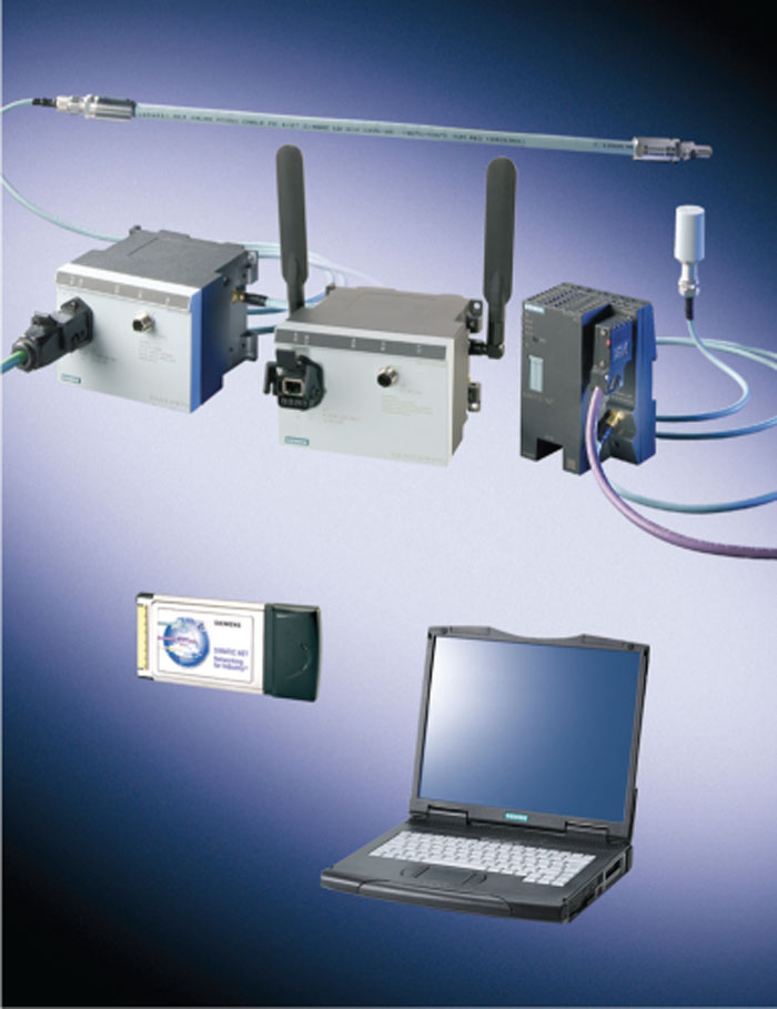

V industrijskih okoljih se lahko v zelo kratkih časovnih obdobjih kakovost signala WLAN povezav močno spreminja. Da bi zagotovili poročila o dolgoročni razpoložljivosti in robustnosti radijskega polja, lahko zelo pomaga logiranje nihanj moči signala radijskega polja.
SNMP (Simple Network Management Protocol) ponuja udobno, zanesljivo in zmogljivo možnost branja in logiranja operativnih spremenljivk pri IWLAN napravah – dostopnih točkah in klientih. Za ta namen ta primer uporablja SIMATIC NET SNMP OPC strežnik z Excel razpredelnico kot OPC klientom.
