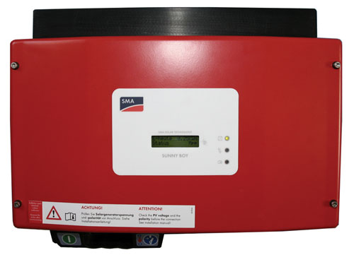

    Opisal bom primer razsmernika SMA. V Sloveniji na področju fotonapetostne tehnike pogosto srečamo komponente omenjenega proizvajalca. V pomoč nam je lahko spletna stran http://www.sma.de. Na omenjeni strani najdete podatke, programsko opremo za načrtovanje … Slika 2 prikazuje zunanjost SMA razsmernika Sunny Boy 1700, na sliki 3 pa vidimo, kaj se nahaja v notranjosti.
