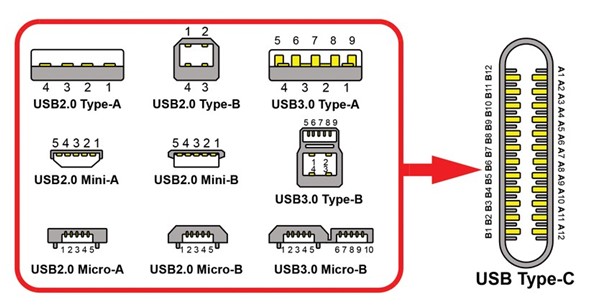

Specifikacija PD je bila popravljena tako, da je vključevala tudi nova sporočila za odkrivanje in prehod v način USB4, vendar so sheme napajanja ostale enake. Uporabljajo enožično vodilo 300 kHz na eni od linij konfiguracijskega kanala (CC) vmesnika USB tipa C za komunikacijo med gostiteljem in priključeno napravo, ko jo odkrijejo na vodilu in prek nje se dogovorijo o priključni moči in podatkih, ki jih bodo prenašali (slika 1). Druga CC linija prevzame vlogo “VCONN”, namenskega vira energije za elektronski marker (identifikacijsko vezje znotraj kabla USB). Napajanje, ki teče med vrati USB, se prenaša prek ločenega niza žic znotraj priključka (z oznako “VBUS;” glej sliko 2). Ko se dve PD napravi povežeta, uporabljata žico CC, da se medsebojno zaznata, sporočita zmožnosti napajanja (katere napetosti in koliko moči pri posamezni napetosti), se sporazumeta, katera naprava mora napajati ali črpati energijo, se dogovorita, koliko energije naj bo na razpolago in nato zagotovita to moč na VBUS-u. Ta 300kHz digitalni signal se uporablja tudi za ugotavljanje, ali USB povezava podpira povezavo USB4, zato brez te komunikacije USB4 ni mogoče implementirati. Vrata USB4 niso potrebna za napajanje ali sprejemanje moči, ki presega napetost 5V in tok 900mA, vendar morajo tudi podpirati PD komunikacijo, da lahko delujejo kot USB4.

Če si želite ogledati uporabniške izkušnje polnjenja v napravi USB4, je koristno razumeti zgodovino napajanja prek
USB priključka (glejte sliko 2). Univerzalno serijsko vodilo (USB) je bilo prvotno namenjeno serijski podatkovni komunikaciji z največ 100 mA toka v kablu. Specifikacija USB 2.0 je v liniji VBUS tok omejila na 500 mA, kar je popolnoma zadostovalo za napajanje priključene osnovne računalniške periferne opreme. Standardi USB 3.0 so to tokovno omejitev povečali na 900 mA, vendar za prenosne naprave, ki na enem samem USB priključku združujejo podatke in napajanje, to ni bilo dovolj.

Starejša vrata, kot so na primer vrata tipa A in tipa B, so bila morda izdelana pred specifikacijami tipa C (glej sliko 1). Za ta vrata ni bilo in tudi ne bo zahtevano izvajanje kakršne koli posebne hitrejše sheme polnjenja. Vrata USB 2.0 lahko privzeto polnijo 500 mA, vrata USB 3.x pa so privzeto nastavljena na 900 mA. Dobra novica je, da večina novejših vrat USB podpira BC1.2 in bo zagotavljala 7,5 W. Ne glede na to, kakšen adapterski kabel se uporablja, pa USB4 naprava ali naprava tipa C, priključena na stara vrata za polnjenje, ne more zahtevati več kot 7,5 W moči, ne da bi s tem kršila USB specifikacije.
