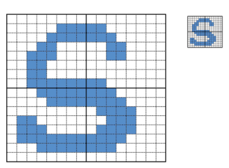

Če sedaj »zvrnemo« znak, tako, da leži, lahko že takoj ugotovimo, kako bi s petimi bajti takšno črko lahko zapisali na ekranu (slika 3), potrebujemo le še podprogram, ki bo teh pet bajtov zapisal na pravo mesto v pomnilnik ekrana, LCD prikazovalnika ali v pomnilnik table za prikazovanje sporočil. Kako se lotiti te naloge, je odvisno od organizacije pomnilnika in pri osebnih računalnikih vse to opravijo gonilniki. Ti so pisani tako, da ustrezajo izbranemu oziroma uporabljenemu ekranu ali prikazovalniku. Če pa se s prikazom na grafičnem LCD prikazovalniku na neki naši napravi ukvarjamo sami, moramo poskrbeti tudi za ustrezne rutine, ki bodo izbrani znak glede na njegovo ASCII kodo prikazale v želeni velikosti in z želeno pisavo na želenem delu ekrana.
Slike niIz primera na sliki 3 lepo vidimo, da je to primer preproste pisave, s katero lahko sicer pišemo in zapisano tudi preberemo, vendar so potrebe tudi po večjih in bolj bogatih pisavah, za katere bi porabili ogromno pomnilnika, če bi jih hoteli v pomnilnik zapisati na takšen način. Ker se znak zapiše v pomnilnik kot ACCII koda, pa je za takšen zapis znaka potreben en sam bajt! Ko kodo nekega znaka preberemo iz pomnilnika ali neke datoteke, lahko ta znak prikažemo v kakršnikoli pisavi in velikosti (saj s vemo, kateri znak naj se prikaže) in to je edini podatek, ki ga potrebujemo. Kljub temu, da je prikazan znak mnogokrat večji, je njegova ASCII koda še vedno ista in v pomnilniku ali datoteki je zapisana kot en sam bajt. En znak, recimo črka »S« ima svojo kodo 83, vendar lahko pri izrisu takšnega znaka na ekran pri nekoliko večji pisavi porabimo kar 32 bajtov pomnilnika oziroma v povezavi z izpisom enega samega znaka na ekranu upravljamo s prikazom 256 pik na ekranu (slika 4).
