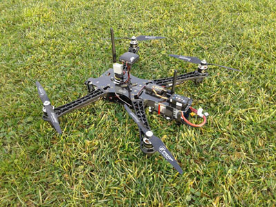

    Slike niAvtomatizacija hiše (ang. home automation) [1] predstavlja avtomatizacijo aktivnosti znotraj in zunaj hiše. Z uporabo računalnikov lahko nadziramo osvetljavo, ogrevanje, hišne aparate ali dele hiše (okna ali vrata).Težko si predstavljamo nadzor in upravljanje hiše brez uporabe senzorike. Da pa hiša ne bi bila tako senzorsko statična, lahko senzorje vozimo naokoli po vnaprej določeni poti. Pravzaprav jih lahko tudi spustimo v zrak (zunaj hiše) po vnaprej določeni poti, istočasno pa na kameri opazujemo, ali je v okolici hiše kakšen vsiljivec. Ker se v hiši ne leti, zunaj hiše pa se zaenkrat še sme, smo si omislili TankDrona. To je naprava, ki je simbolično podobna tej s Slike 2.

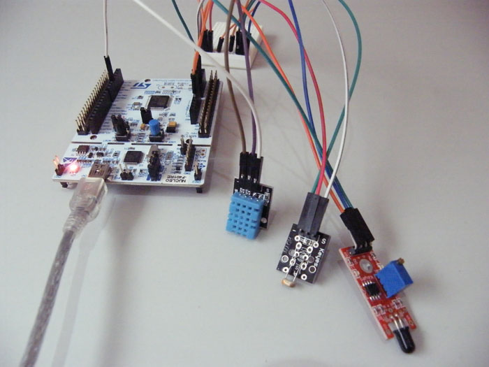

    S prihodom interneta stvari (ang. Internet of Things, IoT) bi najraje vse senzorje opremili z WiFi modulom in jih tako priključili v internet vsega. Dobili bi pravo fuzijo senzorskih podatkov, ki bi jih na nižjem nivoju procesiranja zbirali in združevali, na višjem nivoju pa razvrščali, opazovali vedenjske vzorce sistema, napovedovali njegovo obnašanje in povezovali stanja z dogodki in alarmirali. Hišnika v tem tretjem članku zanima tudi to, kaj se dogaja zunaj hiše. Ali bo senzor za temperaturo prikazal višjo vrednost, ko bo TankDron na svoji zračni poti zagledal lepo sosedo? Z integracijo informacijske tehnologije v hišo in zunaj nje, lahko njeni sistemi, naprave in senzorji med sabo tudi komunicirajo.

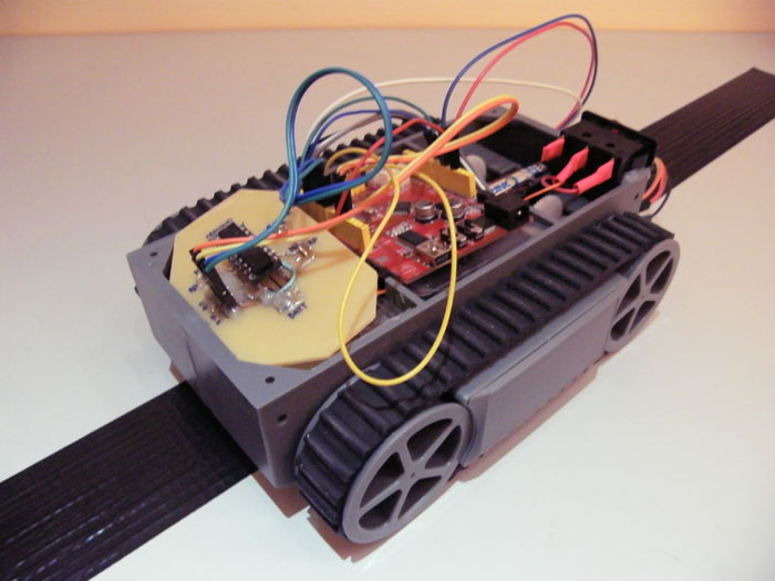

    Po hiši se resda ne leti, tudi vozi se ne kjerkoli. Vzeli smo močni lepilni trak črne barve in začrtali vozno pot. Po tej poti bo peljalo robotsko vozilo RP5-CH02 (gosenice), takoj ko mu vgradimo pamet. Gosenice imajo dovolj močna motorja, da do izhodiščne pozicije zračne misije (ang. Home Position) pripeljejo pravega drona. In ga varno odpeljejo nazaj v hišo, ko se vrne nazaj.
    S Slike 3 je razvidno, da smo gosenicam dodali nekaj elektronike: Za upravljanje dveh DC motorjev gosenice potrebujemo H-bridge, za detekcijo črte potrebujemo senzor odboja svetlobe, za določitev lokacije nam je bilo najlažje vzeti magnet in Hallov senzor in vse to upravljamo z Arduinom. Ta avtonomni sistem napajamo z 6-imi 1,5V AA baterijami (=9V). Poglejmo si ključne komponente, in navsezadnje, kako smo sprogramirali vožnjo po črti.
