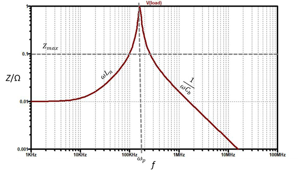

Potek impedance takega nihajnega kroga je prikazan na sliki 2. Resonančna frekvenca je določena kot F0.

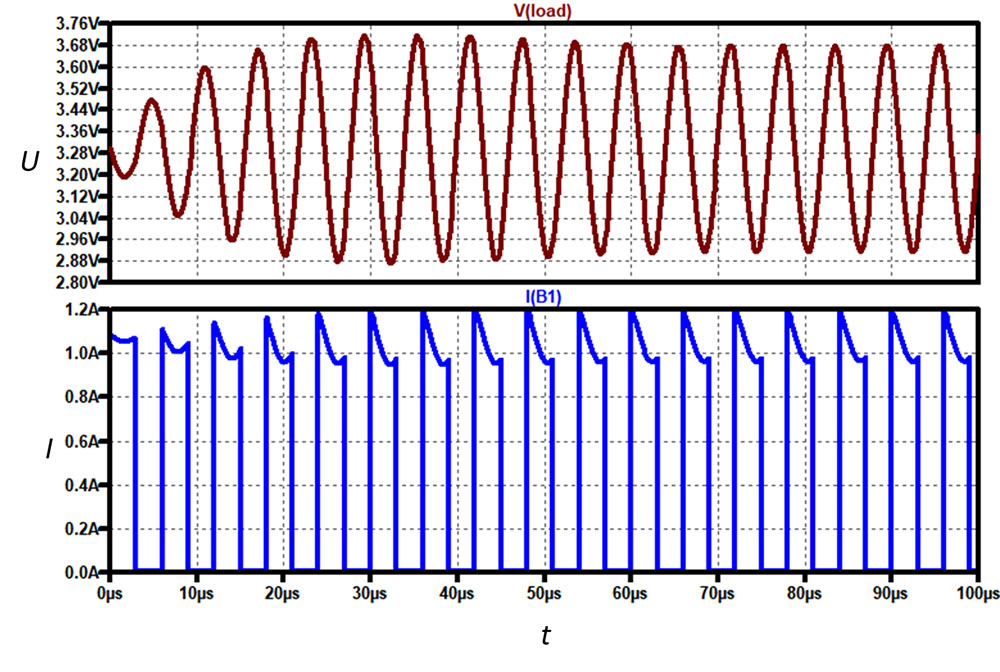

Če se slučajno frekvenca motilnega napajalnega toka pojavi v območju resonančne frekvence, bo napajalna napetost zanihala z visoko amplitudo, kot je to razvidno iz slike 3.

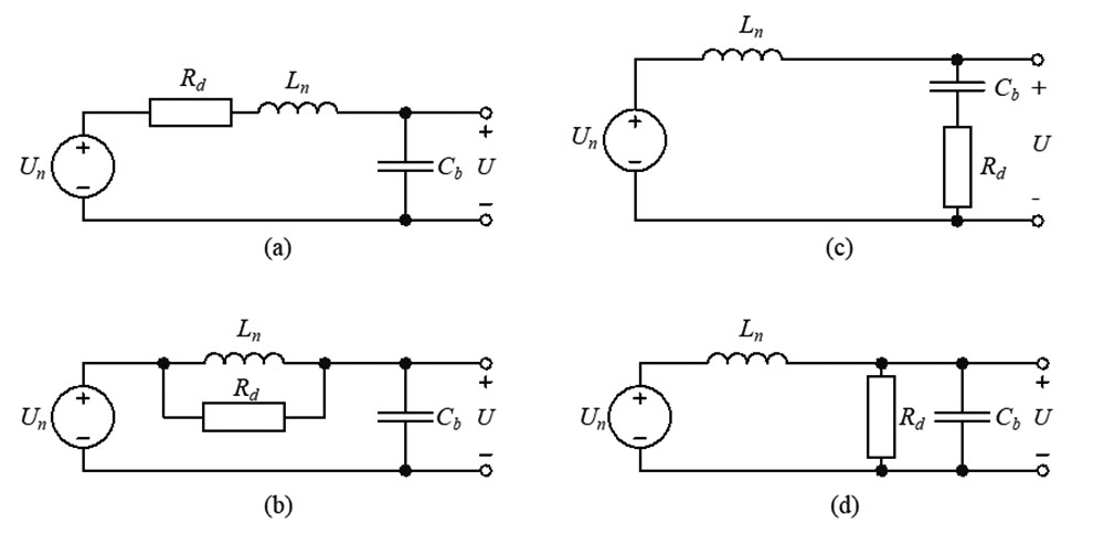

Dušenje nihajnega kroga izvedemo z dodajanjem izgub, ki trošijo energijo nihanja. Tako kot amortizer v avtomobilskem vzmetenju poskrbi, da absorbira energijo nihanja avta na cesti, ko zapeljemo čez razpoko, tako v vezjih za trošenje energije lahko uporabljamo dodatni dušilni upor Rd. Dodamo ga lahko na več načinov in sicer serijsko in paralelno vezanega s tuljavo ali pa s kondenzatorjem, kot je prikazano na sliki 4:

Najprej izločimo nesmisle in sicer vezava b bi pomenila, da bi vzporedno z napajalno linijo povezali upornost z zelo nizko vrednostjo, kar v praksi ni mogoče izvesti. Vezava d pa ima nizko upornost vezano vzporedno z napajanjem, kar bi pomenilo enormno porabo toka med napajanjem in maso. Tako nam za analizo preostaneta še obe serijski vezavi.

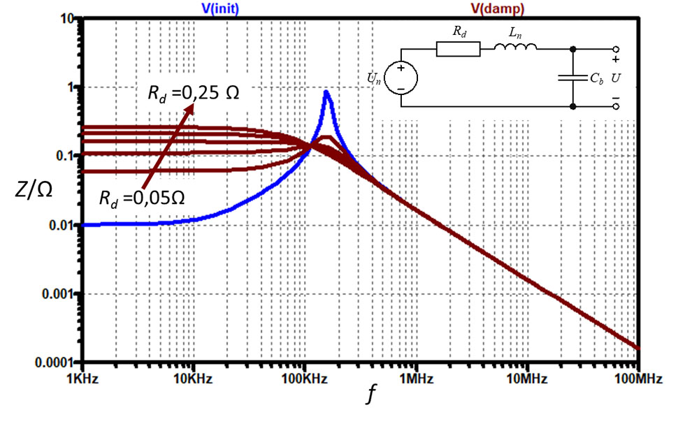

Pri serijski vezavi upora s tuljavo (primer a) dobimo naslednjo sliko impedance, gledano s strani čipa proti levi (slika 5).
Vidimo lahko, da z dodajanjem serijske upornosti povečujemo impedanco napajanja pri nizkih frekvencah. Če izberemo izračunano kritično upornost 0,2 Ω glede na enačbo, potem je dosežena impedanca višja od želene maksimalne 0,1 Ω. V našem primeru lahko izberemo tudi Rd = 0,1 Ω in bo prenihaj impedance v resonanci še vedno majhen. A problem se pojavi drugje in sicer, prek upora Rd teče ves napajalni tok. To pa v primeru večjih napajalnih tokov ne more biti v redu. Zato se tak način dušenja resonance uporablja zgolj v primeru, ko so napajalni tokovi majhni – npr. za filtriranje napajanja analognih (operacijskih) ojačevalnikov.

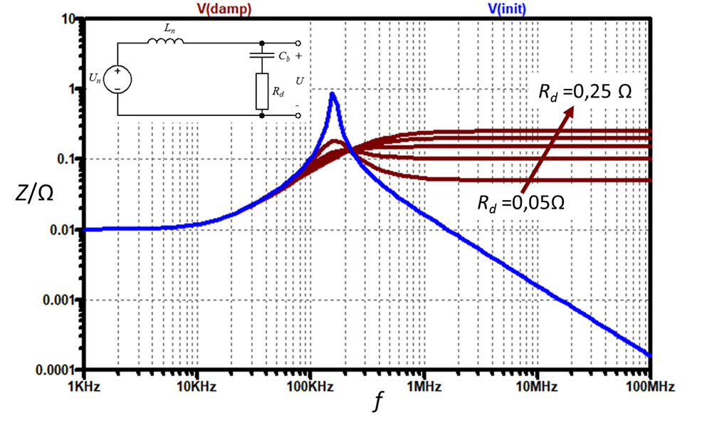

Pri serijski vezavi upora s kondenzatorjem (primer c) dobimo naslednjo sliko impedance, gledano s strani čipa proti levi (slika 6).
Tukaj pa vrednost upornosti Rd zvišuje impedanco napajanja pri visokih frekvencah, saj se prišteva k impedanci kondenzatorja, ki z višanjem frekvenco upada. In tudi tukaj nam maksimalno zadano impedanco napajanja zagotavlja vrednost upora Rd = 0,1 Ω, ki je tukaj na srečo dokaj blizu upornosti kritičnega dušenja 0,2 Ω.

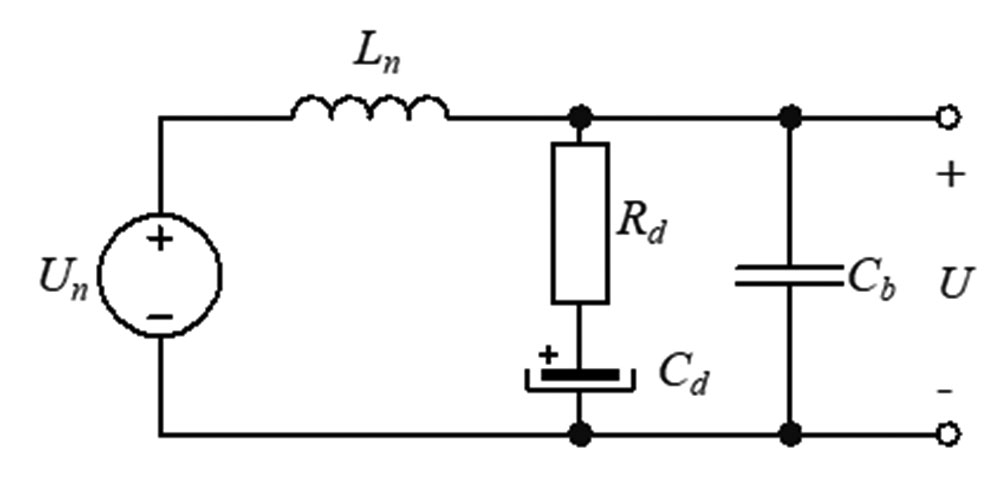

Izvedbo dušenja d na sliki 4, ki smo jo sicer odpisali kot neprimerno zaradi visoke tokovne porabe, lahko nadgradimo. Paralelna vezava dušilnega upora je iz stališča vpliva na impedanco napajanja v širokem frekvenčnem pasu zelo ugodna, saj impedanco znižuje. Le poraba toka je problematična. To pa lahko odpravimo tako, da zaporedno z dušilnim uporom povežemo kondenzator, kot prikazuje slika 7.
Vprašanje seveda je, kako določiti vrednosti dodanega dušilnega kondenzatorja Cd in upora Rd? Prenizka vrednost kondenzatorja Cd bo povzročila, da upornost Rd ne bo še učinkovala pri paralelni resonančni frekvenci. Izkustveno pravilo pravi, da naj bo kapacitivnost Cd vsa 16x višja od kapacitivnosti blokirnega kondenzatorja Cb. Kaj pa vrednost upora Rd? Tukaj pa je razmislek nekoliko daljši in sicer prenizka vrednost Rd bi pomenila, da damo k obstoječemu kondenzatorju Cb še en visokokvaliteten kondenzator, s čimer bomo zgolj premaknili resonanco k nižjim frekvencam. Če pa je vrednost Rd previsoka, potem pa dušenje glede na enačbo ne bo učinkovito. Izkaže se, da se optimalna vrednost dušilnega upora giblje med (glej F3).

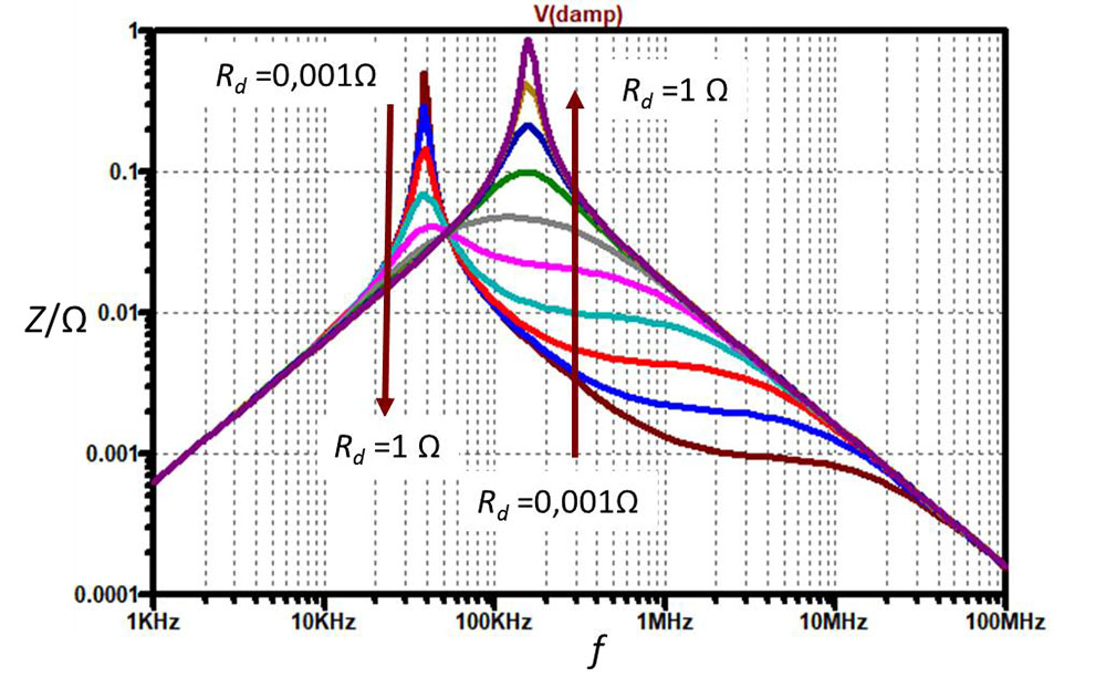

V našem primeru izberemo Cd = 160 µF in Rd = 0,05 Ω. Na sliki 8 je prikazana impedanca napajanja s strani čipa pri različnih vrednostih dušilnega upora Rd, kjer se lepo vidi premik resonance pri zelo nizkih vrednostih Rd in izraženost osnovne resonance pri visokih vrednostih Rd.
Vmes se nahaja optimum (siva črta), ki predstavlja končno izvedbo blokiranja napajanja z dušilnim uporom, ki ima najnižjo možno impedanco v celotnem frekvenčnem območju z minimalno izraženo resonanco, ki je še vedno pod mejo zgornje vrednosti želene impedance napajanja.
