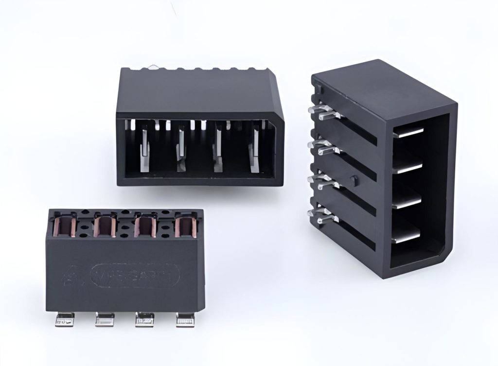

Dobavitelj krmilnikov motorjev se je soočil z izzivom, kako povečati zmogljivost krmilnika motorja, ne da bi pri tem povečal dimenzije sistema. Električna povezava med dvema ploščama s tiskanim vezjem je bila še posebej zahtevna, saj je bilo treba na razpoložljivem prostoru prenesti dvakrat večji tok.
Dobavitelj motornih krmilnikov se je s to nalogo obrnil na družbo MPE-Garry. Podjetje MPE-Garry ima dolgoletne izkušnje na področju prilagojenih konektorjev, saj ponuja rešitve od skoraj serijskih konektorjev in vtičnih konektorjev s posebnimi dimenzijami do rešitev adapterjev, sistemov konektorjev z integriranimi funkcionalnimi enotami in celotnih kabelskih snopov.
Razvojna ekipa podjetja MPE-Garry je neposredno sodelovala s podjetjem Rutronik in stranko, da bi ustvarila sistemsko rešitev priključka, ki izpolnjuje vse zahteve. Dodatne zahteve za sistem so vključevale tokovno zmogljivost 20 A na kontakt, razmik 5,08 mm in vtičnice za SMD montažo. Poleg tega je bilo treba razviti dve različici, eno s štirimi kontakti in drugo z osmimi kontakti.

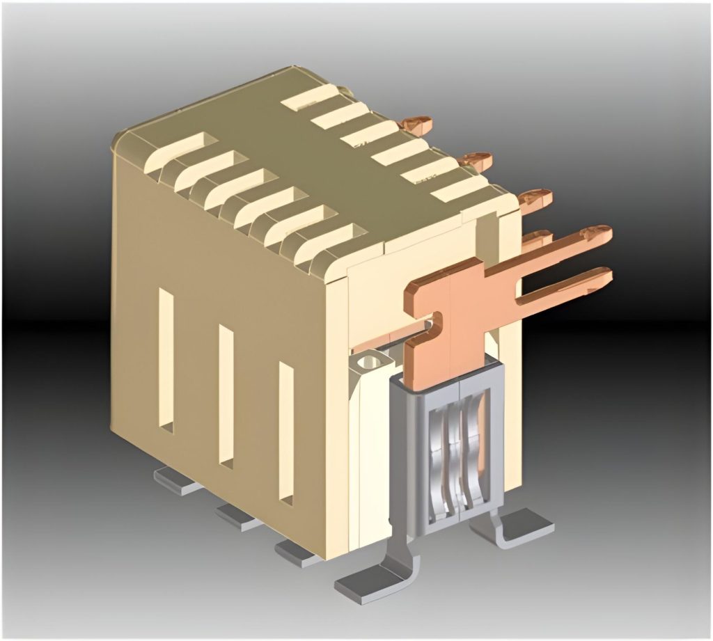

Kompaktne dimenzije zahtevajo nov kontaktni sistem
Zaradi izjemno kompaktnih dimenzij je bilo treba razviti popolnoma nov kontaktni sistem za vtičnico. Električno upornost kontaktnega sistema je bilo treba čim bolj zmanjšati, da bi preprečili izgubo energije in se izognili segrevanju sistema.

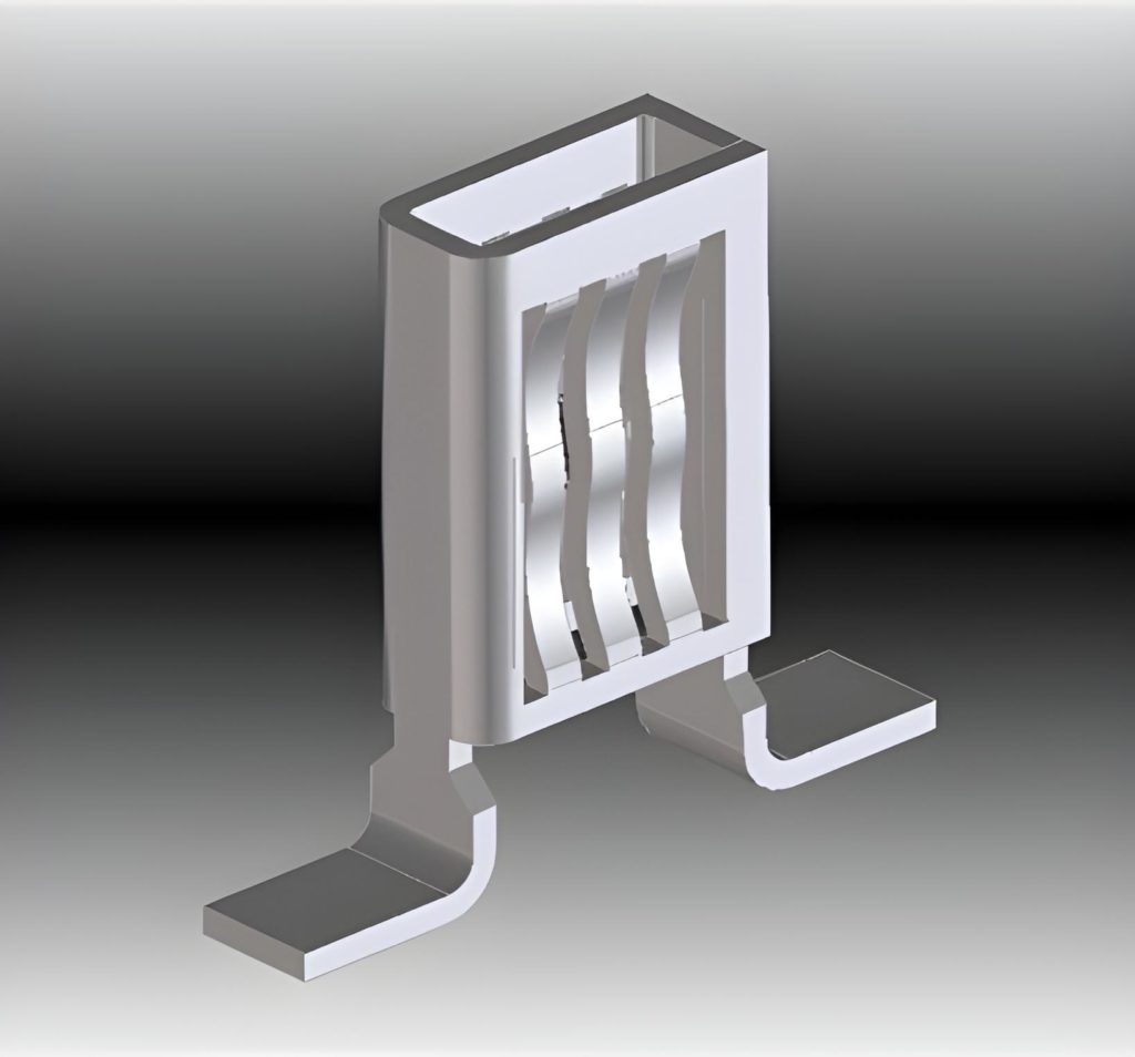

Za izpolnitev teh zahtev je bil razvit priključni sistem s posebnim lamelnim kontaktom. Ključni sestavni del kontaktnega sistema je „vtičnica močnega ploščatega konektorja”, ki ima mehansko zatesnjeno vtično gred, ki se poveže s ploščatim konektorjem (slika 1).
Ta kontaktna vtičnica ima zaradi škatlastega profila robustno in stabilno zasnovo. Poleg tega veliko število kontaktnih točk na minimalnem prostoru zmanjšuje kontaktni upor.
Pri vstavljanju kontaktnega rezila lahko oba vrhova kontaktnih palic premagate zaporedno in ne hkrati. Tako se krivulja sile in premikanja pri vstavljanju kontaktnega rezila v vtičnico zgladi. Kontakt je sestavljen samo iz enega dela, kar omogoča popolnoma avtomatizirano proizvodnjo z izjemno nizkimi stroški.

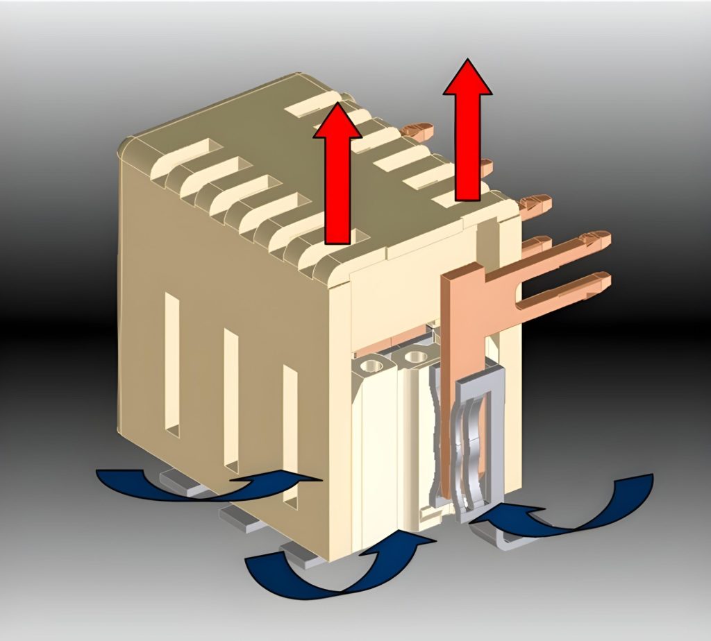

Odvajanje toplote pri polni obremenitvi
Ključni element tega kontaktnega sistema je nadzor temperaturnih težav pri polni obremenitvi. V ta namen je bila najdena posebna zasnova: relativno hladen zrak, ki obdaja kontaktni sistem, se v sistem dovaja s konvekcijo skozi vrzel med podstavkom in ploščo tiskanega vezja ter skozi stranske reže v zgornjem delu konektorja. Segreti zrak se dviga skozi luknje v podstavku, ki spominjajo na dimnik. Ta dimniški učinek zagotavlja, da se segreti zrak odvaja skozi številne reže v zgornjem delu konektorja.

Slika2 : Odvajanje toplote na kontaktnem sistemu: Segreti zrak se odvaja navzgor skozi luknje, podobne dimnikom (vir: MPE-Garry)
