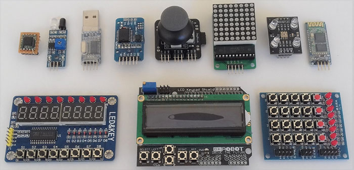

    V spletnih trgovinah boste z lahkoto našli veliko “Arduino kompatibilnih” modulov z različnimi nameni, velikokrat po nerazumljivo nizkih cenah. Že davno sem se prenehal jeziti na to “bližnjevzhodno konkurenco” s katero mi, v cenovnem smislu, ne moremo držati koraka in se odločil na najboljši način izkoristiti to, kar se ponuja – če se že ponuja.
    Slika 1: Različni “Arduino kompatibilni” moduli se lahko uporabljajo tudi na naših “Pinih”.
    Na sliki 1 je fotografija nekaterih takšnih modulov. Včasih gre samo za stikala ali nekakšen senzor, katerega priključki so pripeljani na priključne konektorje na tiskani ploščici. Včasih pa se na modulih nahajajo sofisticirana integrirana vezja za specifične namene, s katerimi je potrebno znati komunicirati. Čeprav imajo vsi zelo različne namene, jim je skupna ena stvar in naj jo poudarimo takoj: “Arduino kompatibilen modul” je samo marketinški trik, ki bo uporabnika Arduino platforme pritegnila, da ga pogleda in seveda kupi nekatere od ponujenih modulov. Seveda so te moduli uporabni tudi na vseh naših platformah, od najmanjše MikroPin do največje MegaPin plošče, ker tako Arduino kot Pini uporabljajo mikrokontrolerje iz AVR družine.
