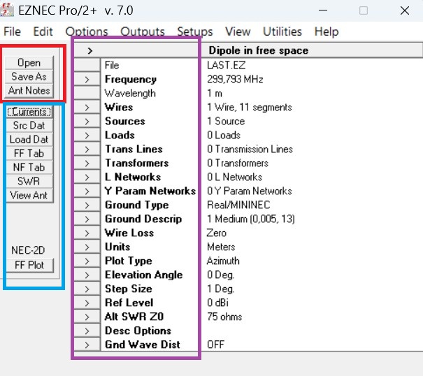

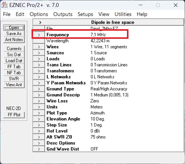

Ko poženemo program, se prikaže glavno okno (slika 1). Na levi strani imamo trak s tremi gumbi (rdeči kvadrat) za nalaganje in shranjevanje datotek, gumb za vnos opisa antene in njenih značilnosti, preostali gumbi nižje (modri kvadrat) služijo izračunom oz. simulaciji, ki se jim bomo posvetili v nadaljevanju. Vijolični kvadrat označuje vhodne parametre modela.

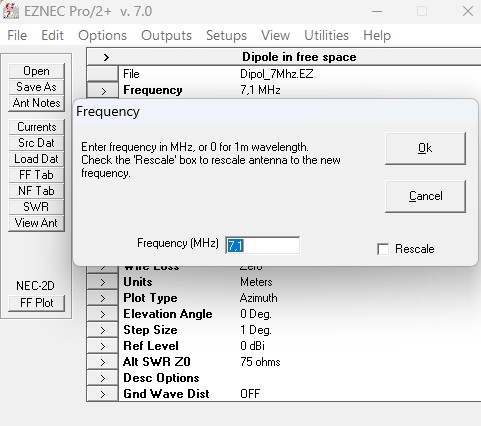

Pričnemo z opisom modela antene oz. ažuriranjem naloženega modela. Na desni strani glavnega okna je več vrstic za vpis. Določimo frekvenco s klikom na polje Frequency (slika 2). Odpre se pogovorno okno (slika 3). Vpišemo frekvenco v MHz. Opcijo Rescale pustimo prazno. Kliknemo Ok. V naslednji vrstici Wavelength se avtomatsko izpiše valovna dolžina.

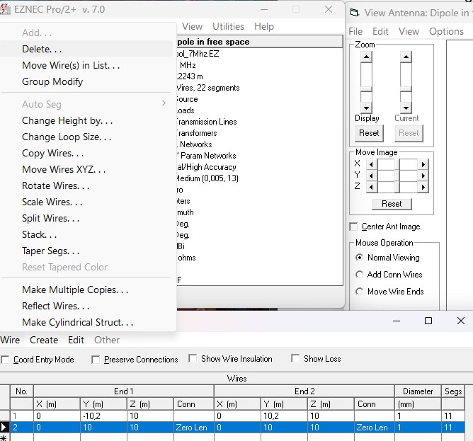

V tabeli so glede na tip predhodno izbranega modela že vpisane vrednosti. Te lahko izbrišemo s klikom v stolpcu pred številko vrstice (slika 5) ali pa jih prepišemo. Izbrišemo lahko vse vrstice razen prve.

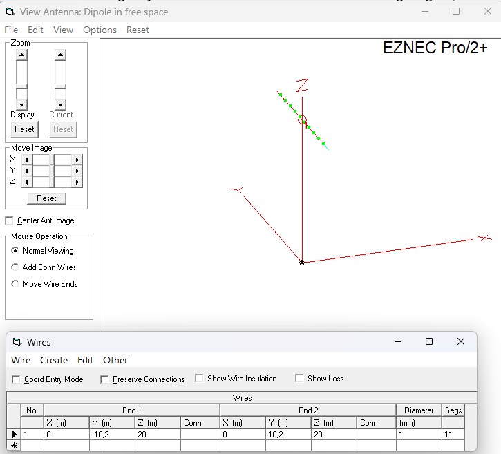

Pričnemo z opisom geometrije v prvi vrstici. V tabeli je več stolpcev. Če začnemo s topologijo tabele z vrha, imamo v prvem stolpcu zaporedno številko komponente antene s koncema End 1 in End 2, premer žice in število želenih segmentov (slika 5). Naslednja vrstica definira novo komponento, ki se nadaljuje iz ene od končnih točk predhodne. Segmentacijo uporablja program pri izračunu. Število segmentov določa natančnost izračuna. V našem primeru bomo uporabili avtomatsko segmentacijo, ki jo določi program. Imamo še dodatne opcije Show Wire Insulation in Show Loss, kjer lahko določimo še izgube zaradi izolacije žice.

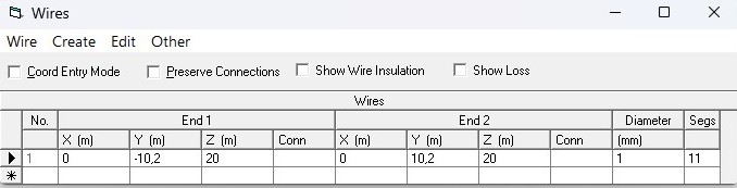

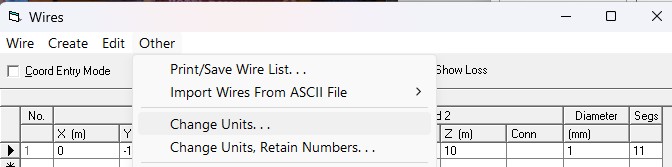

Pred vpisovanjem preverimo, če imamo prave enote, tj. metre. Če ne, moramo v tabeli v meniju Other izbrati opcijo Change Units in izbrati metre ali milimetre (slika 6).

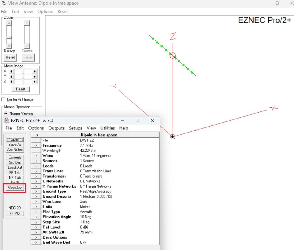

Uporablja se kot že omenjeno, kartezični koordinatni točkovni sistem. Linije antene rišemo tako, kot bi šivali. Definiramo eno komponento z začetno in končno točko. Nato nadaljujemo z naslednjo komponento. Pri pisanju parametrov si lahko pomagamo s klikom na gumb na levi strani glavnega okna, gumbom View Ant. Tu bomo videli grafični izgled naše antene, postavljene v koordinatni sistem (slika 7). V meniju Create tabele za vnos, najdemo tudi nekaj osnovnih modelov anten z že predpripravljeno vnosno masko.

V polje X(m) vpišemo 0, v polje Y(m) vpišemo -10,2 in za višino od tal 20 m koordinato točke Z(m) 20. Določili smo prvi krak. Sledi definiranje drugega kraka v tabeli pod oznako End 2. Nadaljujemo risanje iz začetne točke End 1 (dipol bomo narisali kot neprekinjeno premico). V polje X(m) vpišemo 0, v Y(m) 10,2 in v Z(m) višino 20 (slika 8). Narisali smo drugi krak v nasprotni smeri. Imamo premico, ki prečka središče koordinatnega sistema na višini Z 20 m in ima simetrično dolžino na vsako stran koordinatnega izhodišča.

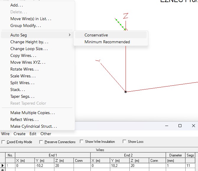

V meniju tabele izberemo Wire, Auto Seg. Izberemo lahko Conservative ali Minimum Recomended. Tu predlagam izbiro Conservative (slika 9). Program bo avtomatsko segmentiral konce antene.
Naslednji korak je določanje točke vira napajanja. Za naš primer dipola bomo vir postavili točno na sredino segmentirane premice. Program je izračunal 11 segmentov, tj. deset delov antene.

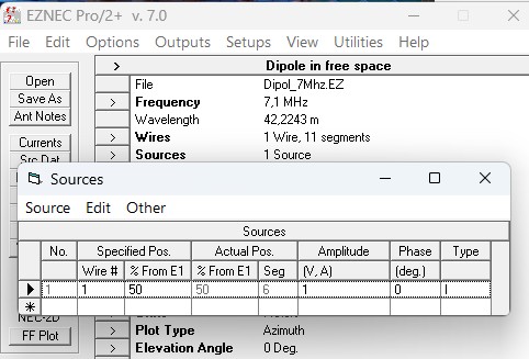

Sedaj se bomo vrnili k našemu glavnemu oknu programa. Kliknemo vrstico oz. gumb Sources (slika 10). Ker imamo samo eno žico, v polje Wire # vpišemo 1 (če bi bilo žic antene več, bi lahko izbrali tudi kakšno drugo, npr. 2 ali 3…). Naslednji stolpec %From E1 določa oddaljenost vira od konca End 1. Ker je 11 segmentov, je šesti segment točno na polovici poti do konca End 2 (slika 10). Vpišemo 50%. V polje Amplitude (V, A) vpišemo želeno vrednost toka oz. napetosti, pustili bomo vrednost 1 A. Določimo lahko tudi fazo vira v polju Phase, v polju Type izberemo vrsto vira, tokovni ali napetostni. Obstajata še opciji SV (Splitet Voltage Source) in SI (Splitet Curent Source). Ta se uporabljata pri simetričnem napajanju antene (npr. vira napajanja sta vsak na svojem kraku antene).
