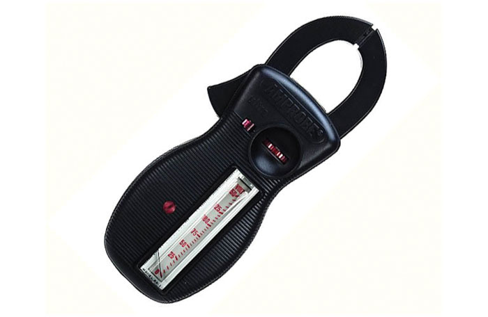

    Ko sem pričel svojo kariero svojih več kot 40 let nazaj v podjetju General Electric, sem uporabljal digitalne multimetre, osciloskope itd., nisem pa poznal instrument, ki mu pravijo “Amprobe”. Ta instrument so redno uporabljali električarji, s katerimi sem delal in omogoča merjenje AC toka ne da bi prekinili napajalno linijo, v katero bi vstavili ampermeter ali soupor. Pri večjih bremenih, kot npr. motorjih, je prekinitev žice lahko velik problem oziroma je to zelo nepraktično, saj bi morali odklopiti napajanje celotni tovarni.
    Poglejte si Fotografijo 1A, ki prikazuje dejanski model kleščnega ampermetra, ki sem ga uporabljal takrat.
    Slike niNa fotografiji lahko vidite, da ima “čeljusti”, ki so dejansko narejene iz laminiranega železa zalitega v plastiko. Ko pritisnete gumb na levi, se čeljusti razprejo in tako jih lahko nataknemo preko žice, v kateri želimo izmeriti tok. Ko AC tok teče po žici, ustvarja magnetno polje, ki se inducira v laminiranem železu ampermetra. Znotraj klešč je na železnem jedru navita tuljava, to jedro je fizično “povezano” z zunanjimi kleščami. Vse skupaj deluje kot enostaven transformator in inducirana napetost na tuljavi je proporcionalna toku, ki teče po žici. V teh starih Amprobe napravah je uporabljen analogni d’Arsonval indikator, ki kaže tok, ki teče po žici. Rdeče “kolo” na sredini instrumenta služi nastavitvi obsega meritve. To je bilo dobro načrtovano, saj je kolo preklapljalo med različnimi upori za različne obsege meritev, hkrati pa je tudi rotiralo skalo za instrumentom. Fotografija 1B kaže moderen kleščni instrument, ki ima isti princip delovanja z razliko, da digitalni prikaz zamenjuje analognega.
