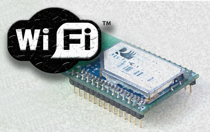

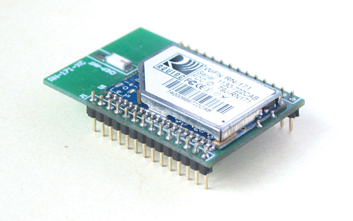

    DW-RN171-XC je izjemno majhen vgradni TCP / IP modul za brezžično povezovanje v omrežja, ki ima zelo nizko porabo in meri le 39 x 25 x 9,9 mm. Gre za popolnoma samostojen 802.11 b / g TCP / IP modul, ki je zaradi svoje majhne velikosti in nizke porabe energije kot nalašč primeren za mobilne brezžične aplikacije, kot so sledenje, senzorji in prenosne baterijsko napajane naprave.
    Slike ni
    KLIK
    V modulu je že prednaložena programska oprema (firmware) za poenostavitev vgradnje v različne (vaše) aplikacije, s čimer občutno skrajšate čas razvoja nekega izdelka. V najpreprostejši konfiguraciji strojne opreme lahko ustvarite brezžično povezavo za prenos podatkov z le štirimi fizičnimi povezavami (PWR, TX, RX in GND).
    Preizkusili smo modul na najpreprostejši način priključitve in bili prijetno presenečeni: resnično deluje in brezžično lahko prenašamo ogromno količino podatkov z največjo hitrostjo 115.200 Baudov. Mogoče je doseči tudi večje hitrosti prenosa, vendar je pri tem potrebno zagotoviti strojno upravljanje prenosa podatkov (hardware handshaking), kar pomeni še vsaj dve povezavi (RTS, CTS) od mikrokontrolerja do modula. Če takšne hitrosti poleg velike količine prenesenih podatkov resnično potrebujemo, je to smiselno, sicer pa zadostuje preprosta priključitev.
    Moduli se odlikujejo po Izjemno nizki porabi in so zato idealni za vgradnjo v aplikacije, ki se napajajo iz baterij. Vgrajena programska oprema podpira prilagodljivo oddajno moč med 0dBm in 12 dBm. V celoti jih lahko nastavimo prek serijskega vmesnika UART ali brezžično z uporabo preprostih ASCII ukazov. Poleg različnih načinov povezovanja v omrežno infrastrukturo podpirajo tudi povezavo v Ad-Hoc omrežja. Imajo celo vrsto GPIO priključkov, katerih funkcijo lahko po želji nastavljamo in jih uporabimo kot izhode ter ADC vhodne priključke. Vgrajeno imajo uro realnega časa za časovne značke in način delovanja s samodejnim prehodom v stanje spanja in samodejnim prebujanjem iz tega stanja. Napajajo se lahko neposredno iz baterijskih virov ali iz stabiliziranih napajalnikov. Nadgrajujejo se lahko brezžično, pri čemer podpirajo WEP/WPA/WPA2 varnost povezav. Za polno funkcionalnost ne potrebujejo nobenih zunanjih gonilnikov
