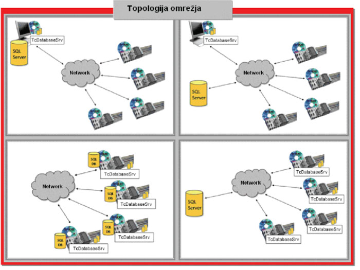

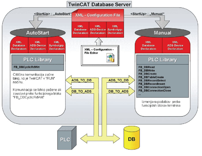

Programski paket TwinCAT je razvojno orodje za programiranje Beckhoff krmilnikov, Beckhoff Embedded PC krmilnikov in drugih PC krmilnikov. Kot dodatek k programskemu orodju pa je narejen TwinCat DataBase server, ki omogoča zapis PLC podatkov v različne podatkovne baze. Možna je izbira med naslednjimi: Microsoft SQL, Microsoft SQL Compact, Microsoft Access, ASCII datoteka, ter preko ODBC v MySQL, Postgre SQL, DB2, Oracle, InterBase, Firebird. Komunikacija med Beckhoff krmilniki in podatkovnimi bazami je izvedena preko ADS protokola.
