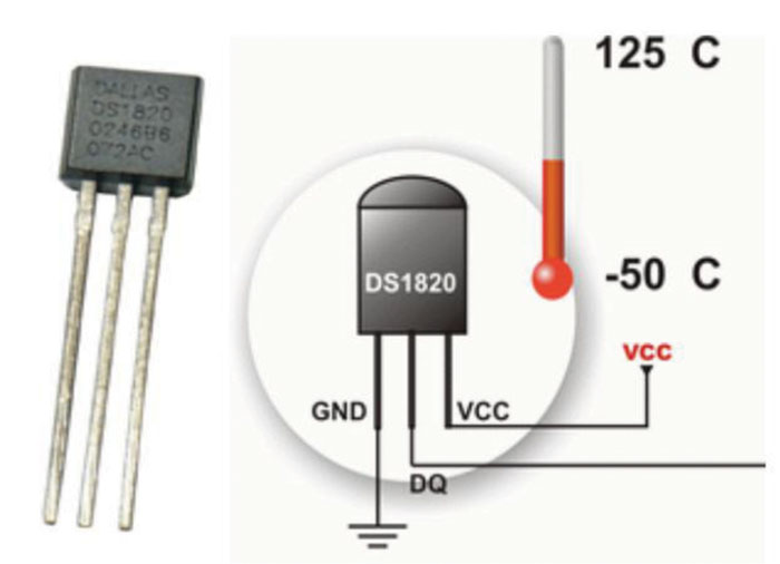

Slike niSeveda bi projekt najverjetneje sodil v ozko specializirano računalniško revijo, če ne bi zahteval osnovnega poznavanja elektronskih komponent in nekaj spajkanja. Z le nekaj dodatnimi vrsticami programske kode lahko tako sami izdelamo uporaben košček opreme za našo delavnico. Temperaturna sonda, ki jo bomo priklopili na domači računalnik, bo Dallas DS1820. Nekaj člankov na temo tako imenovanih »one-wire« sond je že bilo napisanih v prejšnjih številkah.
Sonda DS1820 ima merilno območje: od -50 do +125 °C z natančnostjo +/- 0.5 °C, kar bo zadostovalo za vsesplošno rabo (meritve temperature prostorov ali posameznih naprav).
Izdelava sonde je preprosta in zahteva le nekaj manjših spretnosti. Preden se lotimo sestavljanja, si oglejmo prvo shemo in seznam elementov, ki jih potrebujemo. Posebnost je termoskrčljiva cev, ki se prodaja na metre. Rabimo je le nekaj centimetrov, toliko, da bo pokrila sondo in spajkane dele.
