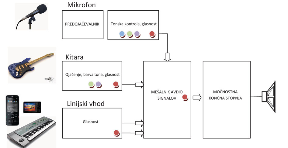

Slike niIzdelali bomo ojačevalnik, ki ga bomo lahko imeli na mizi, v nahrbtniku, v torbi prek rame in podobno. Naš ojačevalnik bo imel en vhod za priključitev mikrofona, en vhod za priključitev kitare, bas kitare ali kakšnega drugega inštrumenta, pri katerem zvok odvzemamo z odjemalcem zvoka (pick-upom) in en linijski vhod za priključitev različnih virov signala, kot so MP3/MP4 predvajalniki. Vse signale, katerih nivoje s potenciometri nastavimo tik pred tem, bomo združili v mešalniku signala prek enakih uporov 47k. V točki, kjer se signali združijo imamo torej nekakšno »zvezdišče« teh uporov in če se spomnimo malo nazaj, smo pri operacijskih ojačevalnikih to že omenjali. Vsak od teh vhodnih uporov z uporom povratne vezave (100k) tvori neko razmerje, ki je enako ojačenju signala.
Slike niShema uporabljenega mešalnika avdio signalov je prikazan na sliki 6. Mikrofonski vhod sestavljata predojačevalnik in trikanalna regulacija barve tona. Predojačevalnik z integriranim vezjem TL071 ojači zelo šibek signal z mikrofona s faktorjem ojačenja, ki ga določa razmerje uporov R1 in R5. Pri mikrofonu lahko pričakujemo amplitudo signala nekje med 2 in 20 mV.

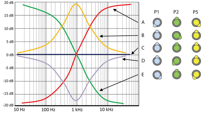

Slike niSlike niOjačen vhodni signal primerno tonsko obarvamo s tremi aktivnimi tonskimi filtri, s katerimi lahko posamezna frekvenčna območja zvoka po želji ojačimo ali zadušimo za +/- 20 dB, kar je zelo dobro. Krivulje ojačenja in dušenja za vse tri kanale (frekvenčna območja), za nizke, srednje in visoke tone so narisane na sliki 3, prav tako pa so ponazorjeni položaji potenciometrov tonske kontrole, s katerimi dobimo posamezne frekvenčne karakteristike ojačenja ali dušenja. Kadar so potenciometri v srednjem položaju, je frekvenčna karakteristika ravna (karakteristika »C«). Narisane so tudi karakteristike za nekatere druge nastavitve, položaji potenciometrov za posamezno karakteristiko pa so narisani zraven črke, s katero je karakteristika označena.
