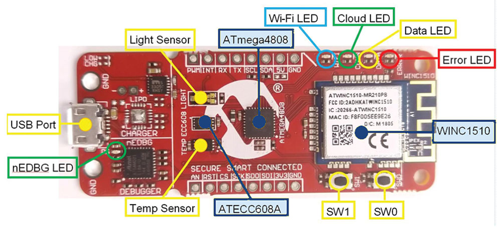

    Delovanje plošče AVR-IoT
    Plošča je konfigurirana za povezavo s strežnikom v Google Cloud prek Wi-Fi omrežja. Ko je povezava s strežnikom vzpostavljena, je podatke možno shranjevati in prikazovati v realnem času.
    Komponente plošče so bile izbrane za optimizirano in nizko porabo energije, zaradi česar je ta plošča odlična izbira za končno IoT točko z baterijskim napajanjem. Mikrokontroler je 8-bitni Microchip ATMEGA4808-MFRAVR® s taktom 20 MHz, med delovanjem porabi 8,5 mA. V stanju pripravljenosti, ko deluje samo ura za realni čas, porab le 690 nA.
    Mikrokontroler krmili ploščo in vmesnike za vse senzorje in LED-diode. Jedro je podprto s Flash pomnilnikom zmogljivosti 48 KB, SRAM zmogljivosti 6 kB in EEPROM zmogljivosti 256 kB. EEPROM se uporablja za shranjevanje podatkov o povezljivosti z Wi-Fi omrežjem. Dvo-cikelni strojni multiplikator prihrani energijo z zmanjšanjem ciklov procesorske enote.

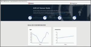

    Slika 4: Na spletni strani, poslani iz IoT Google Cloud strežnika, so lahko prikazani podatki senzorjev temperature in svetlobe, zbranih prek AVR-IoT. (Vir slike: Microchip Technology)
    ATMEGA4808 ima celoten nabor perifernih naprav, vključno s štirimi 16-bitnimi merilniki časa, tremi USART-i, SPI vmesnikom in analognim primerjalnikom, zaradi česar je primeren za uporabo v senzorjih končnih IoT točk z nizko porabo.

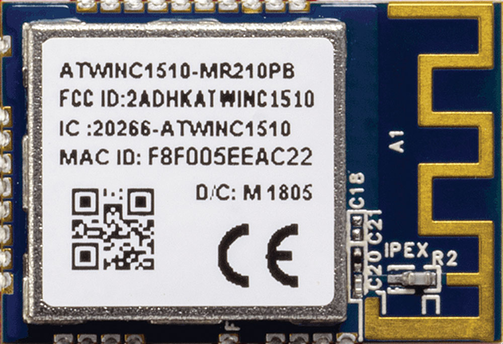

    ATMEGA4808 se poveže z Wi-Fi omrežjem prek zaporednih SPI vrat in IoT Wi-Fi modula podjetja Microchip Technology ATWINC1510-MR210UB1961, 2,4 GHz, 802.11 b/g/n (slika 2). Modul je popolnoma samostojen in podpira varnostne protokole WEP, WPA in WPA2. Ima vgrajeno anteno za pomoč razvijalcem, ki morda niso strokovnjaki za postavitev RF-anten. Poleg tega podpira zunanjo anteno za primere, ko je potreben večji doseg. Šifrirane povezave omogoča TLS.
    WINC1510 deluje pri napetosti 2,7 do 3,6 V in med delovanjem porabi 290 mA. V načinu mirovanja se naprava izklopi, nastavitve pa se shranijo. V tem načinu modul porablja 380 µA, kar je ugodno za načine uporabe z zelo majhno porabo energije, pri katerih se radio vklaplja in izklaplja, na primer pri nadzoru oddajnikov. WINC1510 se lahko poveže z Wi-Fi omrežjem v 150 ms. Celoten vmesnik do gostiteljskega mikrokontrolerja uporablja osem pinov: 4-žični pomožni vmesnik SPI in štiri GPIO-je za krmilne signale. Modul ima vse certifikate za uporabo v obeh Amerikah, Evropi in Aziji. S tem se močno poenostavi postopek pridobivanja odobritve FCC za končno zasnovo.

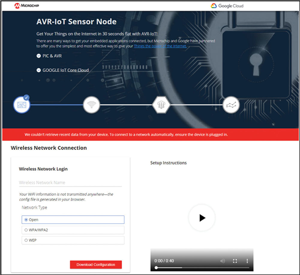

    AVR-IoT razvojna plošča ima dimenzije 63,5 mm × 25,4 mm, za napajanje in prenos podatkov je povezana z računalnikom prek USB kabla. Podprti so operacijski sistemi Windows, Linux in MacOS. Ob priklopu napajanja štiri LED-diode (modra, zelena, rumena in rdeča) dvakrat posvetijo v vrstnem redu od leve proti desni, kar pomeni, da plošča deluje pravilno.Plošča je v računalniku videti kot ključek s Flash pomnilnikom in vsebuje pet datotek. Za vzpostavitev povezave z internetom mora razvijalec klikniti datoteko CLICK-ME.HTM. Odpre se stran v privzetem brskalniku, prek katere se razvijalec poveže z lokalnim Wi-Fi omrežjem (slika 3).
    Ko vnesete ime omrežja, izberete vrsto omrežja in vnesete geslo, zasveti modra LED-dioda, kar pomeni, da je plošča povezana z lokalnim Wi-Fi omrežjem. Kmalu zatem zasveti zelena LED-dioda, kar pomeni, da je plošča povezana z Google Cloud strežnikom. Vsakič, ko plošča pošlje podatke v Google Cloud strežnik, rumena LED-dioda utripa. Podatki, ki se prenašajo med AVR-IoT in Google Cloud strežnikom, so šifrirani.

    Ko se AVR-IoT poveže z IoT Google Cloud strežnikom, začne izmenjevati podatke. AVR-IoT vsebuje svetlobni in temperaturni senzor. Podatki iz teh senzorjev se pošiljajo v Google Cloud strežnik in jih je možno prikazovati v realnem času (slika 4). Za ogled podatkov v poljubnem brskalniku mora razvijalec vnesti naslednji URL:
    avr-iot.com/device/{publickey}
    Pri tem je {publickey} javni ključ, dodeljen AVR-IoT plošči.
    Uporabljeni strežnik Google Cloud je predstavitveni račun za namen preizkušanja konceptov, zato se podatki, poslani iz AVR-IoT v Google Cloud, ne shranijo trajno in se izbrišejo, ko je prekinjena povezava s strežnikom.
    Za primer potrebe po strežniku v oblaku z več funkcijami AVR-IoT komplet vsebuje navodila za nadgradnjo na zasebni Google Cloud račun. Z zasebnim Google Cloud računom lahko razvijalec trajno shrani podatke v Google Cloud za poznejšo uporabo. Poleg tega lahko razvijalec v zasebnem Google Cloud računu zgradi spletni vmesnik, ki lahko komunicira z AVR-IoT, kar spletnemu vmesniku omogoča, da gosti spletne aplikacije, ki lahko na ploščo pošiljajo ukaze za prilagojeno ugnezdeno programsko opremo. Razvijalec lahko na primer od koderkoli na svetu nadzira poljubni GPIO pin na ATmega4808, ki je lahko povezan z elektronsko opremo.
