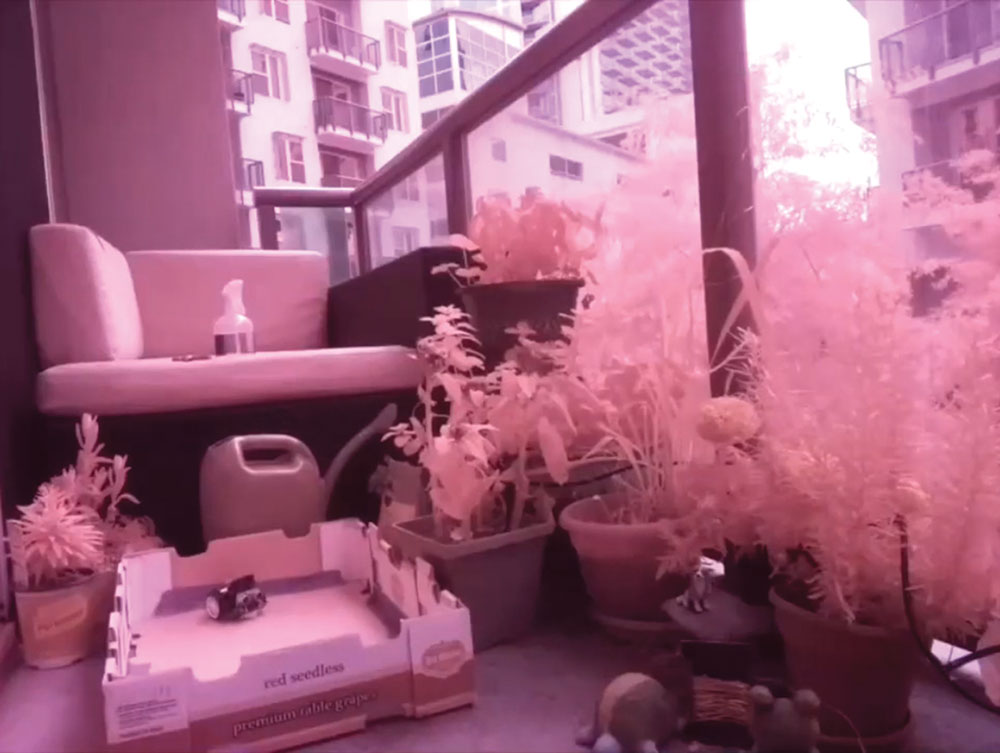

Zato sem se odločil, da dodam robota z namenom animacije – robota lahko zaženemo in ustavimo na daljavo s strani katerega koli uporabnika in robot se naključno premika 1 minuto. Večino dni lahko nadzirate robota tako, da se pridružite naši Telegram skupini [3] in vtipkate: /start

Odprlo se bo novo okno, kjer lahko kliknete na tipko “ StrtRobotRoy”. Počakajte približno 1 minuto in kratek filmček robota, ki se naključno prevaža v njegovi škatli bo poslan na skupino. To bo video posnetek, ki ste ga vi povzročili. Žal še nimam možnosti, da bi to potekalo v živo.
