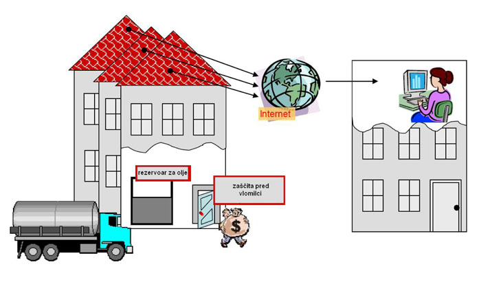

Naloga
Neko nepremičninsko podjetje upravlja z dvajsetimi stavbami. Vsaka od teh je opremljena s sistemom za centralno ogrevanje na olje. Da bo nakup kurilnega olja čim bolj gospodaren je pogoj, da se ga kupi v čim večji količini in s tem pridobi visoko stopnjo popusta. Predpogoj za načrtovanje nakupa olja je informacija koliko rezerv kurilnega olja je v posamezni stavbi, ki jo upravlja podjetje.
Poleg tega morajo imeti zabeležene merjene vrednosti naslednje prednosti:
  • pregledni prikaz in beleženje porabe kurilnega olja na vsakem objektu posebej,
  • prilagodljiva naročanja kurilnega olja glede na vrednost kurilnega olja na trgu,
  • polnjenje rezervoarja kurilnega olja je potrebno spremljati lokalno z uporabo zaslona in signalnih svetilk.
