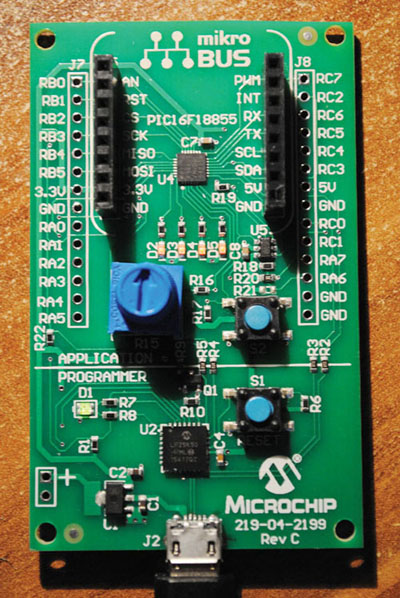

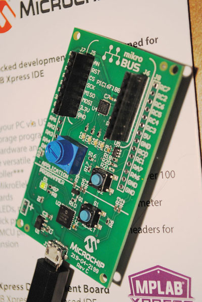

Slike niV kombinaciji z MPLAB Xpress Evaluation Boardom lahko za okoli 10 USB programe preizkusimo tudi v praksi.Na sejmu Embedded World 2016 smo na razstavnem prostoru podjetja Microchip dobili svoj primerek MPLAB Xpress razvojne plošče za namene tega članka.

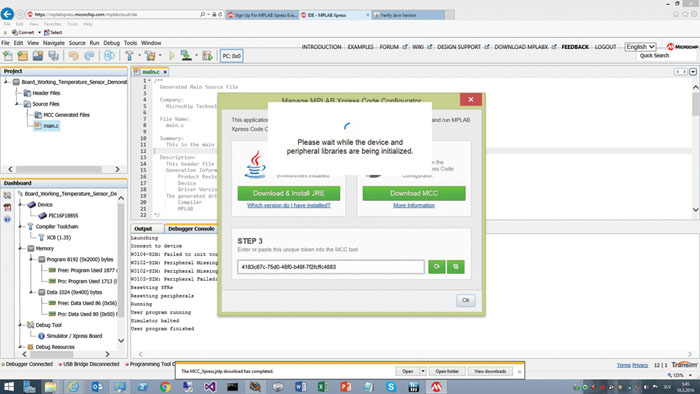

Gumb »Test drive« omogoča pregled, prevajanje in testiranje programske kode za 8-bitni mikrokontroler PIC16F18855 vsakemu uporabniku interneta tudi brez registracije. Registracija je kljub temu potrebna, če želimo v oblaku shranjevati svoje projekte. Registrirani uporabniki se prijavijo preko gumba »My Account«. Tretja tipka, »Xpress board – Sign up for introductory discount«, je bila v času nastajanja članka namenjena neučakanim razvijalcem, saj MPLAB Xpress Evaluation Board še ni bil v redni prodaji. Lahko smo se naročili na obvestilo o začetku prodaje izdelka preko spletne strani Microchip Direct. Microchip je prijavljenim obljubil tudi popust pri nakupu razvojne ploščice.
Slike niVrnimo se na spletno stran s primeri in v računalniški oblak. Za enkrat je preko računalniškega oblaka na voljo razvojno okolje MPLAB X s prevajalnikom XC8 (za 8-bitne mikrokontrolerje), kasneje pa nameravajo dodati še prevajalnika XC16 in XC32 za zmogljivejše 16-bitne in 32-bitne mikrokontrolerje, kot je PIC32MX270F128, ki ga najpogosteje uporabljamo v seriji o programiranju PIC32. Več o mikrokontrolerjih PIC in njihovi uporabi lahko preberete tudi na spletnih straneh https://sites.google.com/site/pcusbprojects
Začetniku so v veliko pomoč številni primeri enostavne uporabe mikrokontrolerjev. Dovolj je, da na spletni strani https://mplabxpress.microchip.com/mplabcloud/example pritisnemo gumb »Open« in projekt se bo samodejno naložil v razvojno okolje v računalniškem oblaku, kjer so na voljo skoraj vse možnosti, ki jih lahko zahtevnejši programerji izvajajo v okoljih MATLAB X na lastnih računalnikih; med drugim tudi zelo uporabni modul za grafično in opisno nastavljanje osnovnih lastnosti mikrokontrolerjev, MPLAB Xpress Code Configurator. Slednji omogoča enostavne preslikave priključkov notranjih modulov na zunanje priključke na ohišju mikrokontrolerja pa tudi spremembo načina zagotavljanja delovnega takta itn. Čeprav je večina primerov prilagojenih za MPLAB Xpress Evaluation Board, bomo MPLAB Xpress Code Configurator potrebovali predvsem takrat, ko bomo želeli zgraditi lastno vezje, ki ne bo temeljilo na mikrokontrolerju PIC16F18855.
