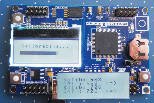

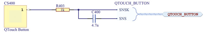

Kakorkoli je že vse to videti preprosto, še zdaleč ni tako! Na sliki 2 vidimo osnovo enega od načinov kapacitivnega zaznavanja dotika, ki ga bomo praktično preizkusili tudi na naši ploščici. Senzor je sestavni del tiskanega vezja in je povezan tako, kot prikazuje shema na sliki 3.
