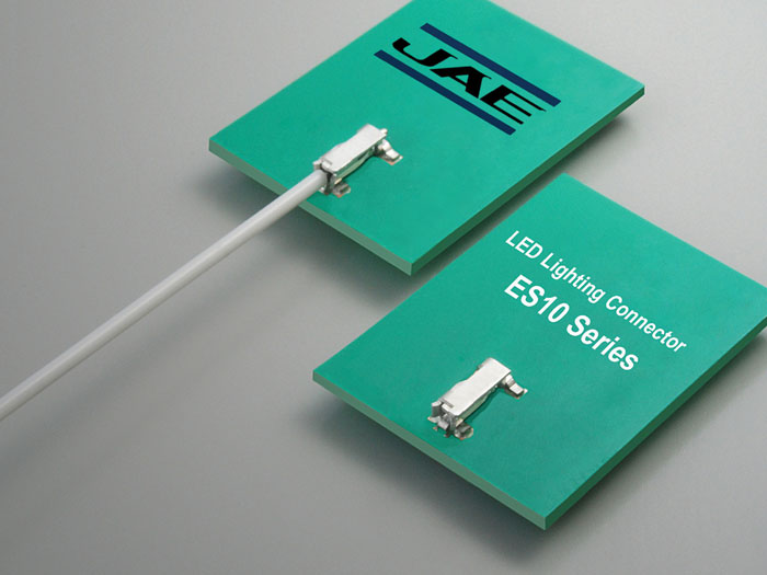

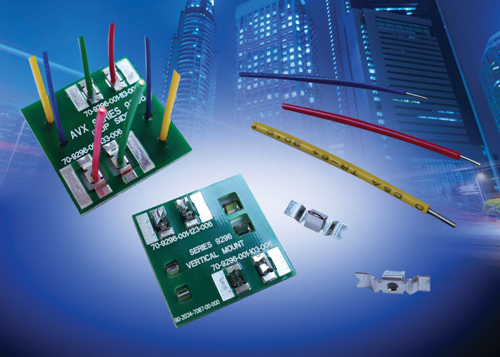

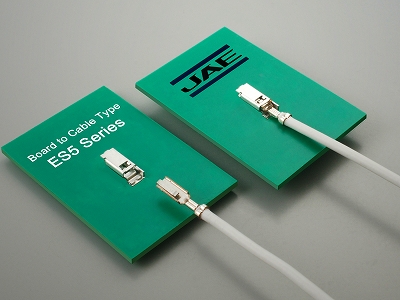

rutronikPri velikih številih kosov, ki so značilna za velikoserijske izdelke, nastanejo pri ožičenju tiskanih vezij visoki stroški. Temu se zlahka izognete s pravo priključno tehniko. Pogosto se splača preveriti že dokazane tehnologije, ki za ugodno ceno ustvarijo zanesljiv stik med kablom in tiskanim vezjem.
Na novo uporabite preverjene tehnologije
Slike niKlasične vtične priključke sestavljata dva ločena elementa, pri katerih je na strani kabla največkrat potrebna dodatna obdelava, kar povzroča visoke stroške. Zaradi tega je mogoče dvopolno rešitev ožičenja tiskanega vezja le redko izvesti za manj kot 15 centov. Vse to pomeni, da so iskane tehnologije, pri katerih je vzpostavitev stika med tiskanim vezjem in kablom izvedena preprosteje in ceneje. Razmislimo malce širše. Inovativne rešitve ponuja na primer stalno rastoči trg razsvetljave. Tukaj potrebujejo razvijalci cenovno ugodne tehnike ožičenja, da ostanejo konkurenčni tudi pri milijonih kosov. Zdaj se te rešitve uveljavljajo tudi v drugih navpičnih segmentih. Podoben razvoj poteka na področju avtomobilske industrije, industrijske opreme in elektronike za belo tehniko – torej povsod, kjer velike serije zahtevajo hitre ter gospodarne proizvodne tehnologije. Zanimive rešitve ponujajo že dokazane tehnologije, kot so priključki z odmikom izolacije (IDC – Insulation Displacement Connector), vzmetni sistemi in rešitve s stiskanjem. Z njimi je mogoče na tiskano vezje cenovno ugodno priključiti vse vrste kablov (eno- ali večžičnih).

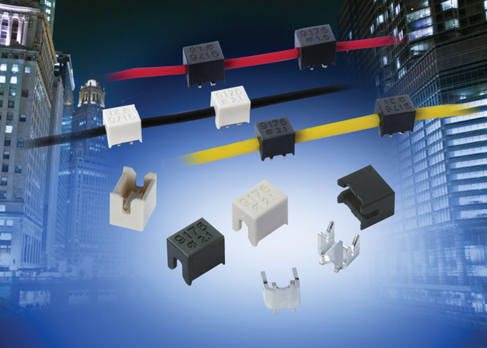

Manj delovnih korakov pri IDC
Slike niSlike niZa izolirane večpolne bakrene kable je primerna tehnika z stiskanjem skozi izolacijo oziroma IDC. Na področju komunikacij se ta tehnologija, ki ne zahteva spajkanja, vijačenja in odstranjevanja izolacije (LSA), uporablja že od začetka 70. let prejšnjega stoletja. Omogoča plinotesno povezovanje, ki zagotavlja zanesljive povezave tudi v zahtevnih okoljih, omogoča pa tudi zalivanje v končni izdelek. Za doseganje manjših stroškov so zdaj na voljo tudi izvedbe brez oblivanja z umetno maso. Pri tem morajo razvijalci natančno paziti na uporabljeni presek vodnikov, da preprečijo pretrganje žic. Za množično proizvodnjo se posamezne žice stisnejo z nastavkom za orodje ali s kolenasto stiskalnico, kar omogoča kontaktiranje z vreznimi sponkami za vse vodnike hkrati. Prednost: Dragi delovni koraki za odstranjevanje izolacije, predhodno spajkanje in stiskanje niso več potrebni. Območje za stiskanje in vrezovanje je mogoče uporabiti do trikrat, pri čemer je treba upoštevati parametre, navedene v podatkovnem listu. Tehnologija IDC je dober odgovor za uporabnike, ki želijo enkrat priključiti tipala, motorje, ventilatorje, dovode in druge periferne enote.
