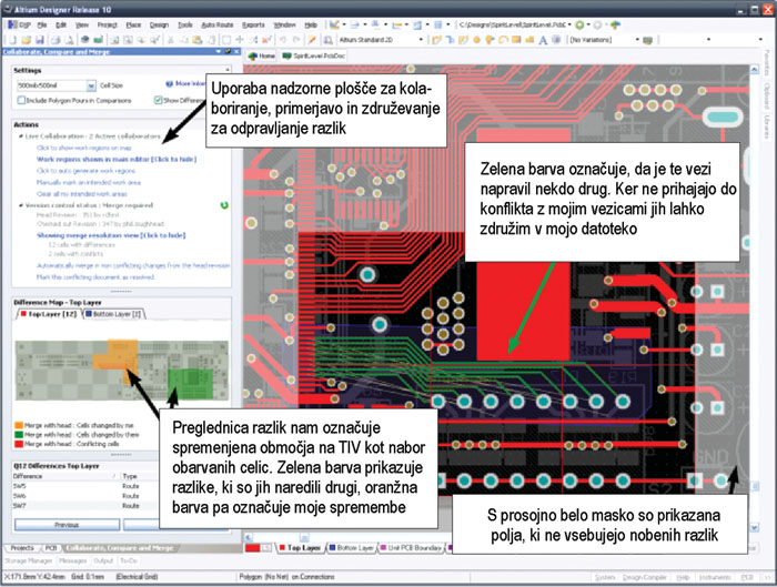

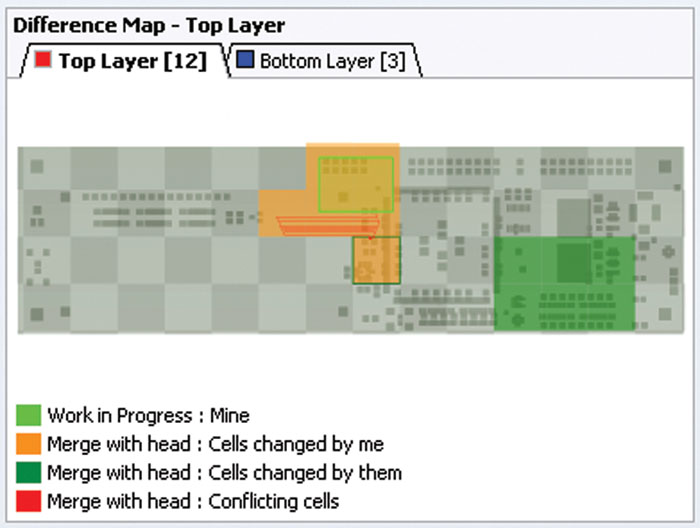

Slike niV zadnjih različicah je Altium naredil veliko na področju upravljanja s podatki, posebna pozornost pa je veljala vpeljavi nadzora različic znotraj okolja za urejanje. Ustvarili so sistem, ki vizualno prikaže spremembe, ki jih je med posameznimi različicami PCB dokumenta razvijalec naredil. V novi različici so to kombinirali z avtomatskim sistemom za obveščanje preko omrežja v realnem času. Vse člane razvojne skupine sistem obvesti o editiranih regijah na TIV-u. Vsak, ki ima odprto aktualno verzijo PCB dokumenta lahko vidi, kaj počnejo ostali v danem trenutku.
Spremembe lokalno shranjenih kopij PCB dokumenta so nato lahko selektivno bodisi sprejete ali pa zavrnjene in združene v glavno kopijo dizajna v okviru nadzora različic.
